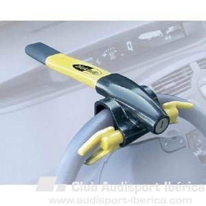

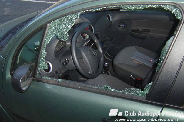

Tu sabes mucho de estas cosas <_< ,jejejejeje esta claro que si te quieren robar el coche, te lo van a robar, este tema se ha abierto para que la gente sea conciente de que no tiene que dejar cosas a la vista. y de que si alguna vez le sucede alguna cosa de estas, como que le desaparezca el tapon de la gasolina, sepa que puede ser victima de un robo si no pone remedio antes. hay mas formas de evitar estas cosas: -Yo mismo llevo compulsado en trafico unas fotocopias de los papeles del coche, para que no se lleven los originales. -Y este verano que me he ido por Europa me he comprado el antirrobo mas barato pero mas efectivo.este: no es infalible como muchas otras cosas, pero estate seguro de que les va a llevar tiempo quitarlo.y muchas veces el tiempo no es una virtud. aparte de estas cosas hay mas metodos que pueden poner las cosas mas dificiles a los cacos. Si bueno esto esta muy bien como medida disuasoria y tal pero estas poniendo una medida de seguridad en una de las partes mas blandas del coche, ya que esta echa para deformarse en caso de impacto. No es nada mas que un tubo normal y corriente recubierto de esponja. Mira con una navajita para cortar la esponja y este util tan simpatico que cabe en un bolsillo o en la palma de la mano esa barra se va al garete..!! Eso si es mas tiempo pero no definitivo Salu2 A ver,......... que si,,,,,,,,,, que si se lo quieren llevar se lo llevan ,van con una grua y listo. Pero no as entendido el motivo de este tema, no estoy hablando de como robar un coche , ni de los medios que hay en el mercado para hacerlo, ni de los sistemas antirrobo que tienen los coches , ni de como poder saltartelos. todos sabemos o nos han contado de alguien que le han robado el coche y como lo han echo. como te he puesto anteriormente, hablo de algunos metodos que usan, en el caso que te pase algo parecido y por muy insignificante que sea, no tomarlo a la ligera y asi poder tomar algunas medidas al respecto para evitar que te roben. Al igual que consejos muy utiles, como "no dejar nada a la vista ni de valor en el coche" para evitar , no que se lo lleven , si no que te rompan una luna y te lo desvalijen. un saludo

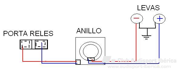

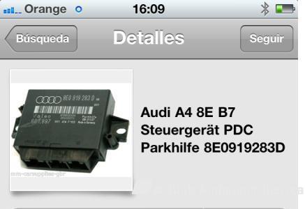

Pues aqui os dejo un vulgar esquema de como es el conexionado de las levas para aquellos que ya tienen levas y no les hace falta cambiar el anillo. recordar que es para poner un volante de A6 4F. por cierto tambien hicimos una pequeña compra en ebay de la centralita del parktronic delantero y trasero que me faltaba. que para mi modelo es esta.(ya que la otra que compre no me valia) y tambien pusimos en marcha la radio, que algun mecanico gracioso le quito el fusible de su sitio, y yo volviendome loco. :ranting2: un saludo -

LEVAS EN EL VOLANTE 4F pues este finde pasado empezamos con la operacion INSTALACION DE LEVAS en elvolante. Como no con nuestro compi David (wizard) aqui david haciendo el cableado, aunque tampoco mucho, como el coche ya venia con levas en el volante 4B, pocos cables tubimos que meter para el volante 4F. -

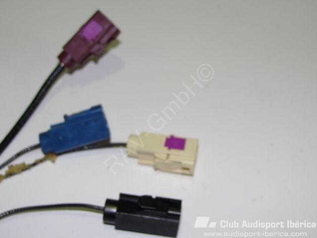

La he vuelto a encontraaaaaarrrr YUJUUUUUUUUUUUU :notworthy: claramente me la he comprado y mas por el precio al que lo he conseguido en ebay.de 30eur, en la casa vale 250 + iva. Esta antena para el que no sepa,la llevo buscando 2 años para mi otro A6 , y ahora la he encontrado para mi S6, es una antena sirius, hace lo mismo que las demas, tiene mas cosas que conectar y me gusta mucho su linea, los coches americanos la llevan con eso de la radio por satelite,pero tambien es valida en Europa. oleee oleee oleee :drooling: -

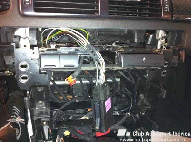

tambien he aprovechado a meter el cable del PDC delantero, ya que el paragolpes nuevo de RS6 trae los sensores y el S6 no tenia, asi que a montar el parktronick original. los cables los he comprado en KUFATEC: http://www.kufatec.de/shop/index.php/cat/c39_A6---4B.html compre el delantero y el trasero Tambien compre una centralita por ebay a muy buen precio, y como podeis ver en la foto anterior, ya esta preparado para poner el boton del PDC delantero. un saludo -
