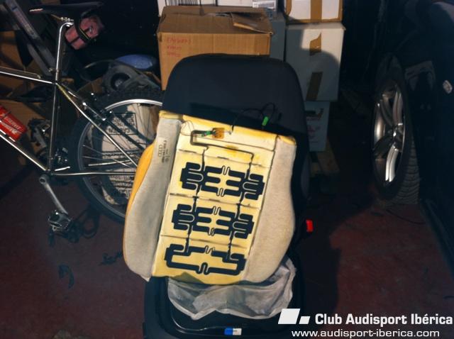

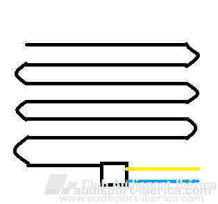

TRACKER_A6 responde a TRACKER_A6 de discusión en Audi A6 / Allroad C5 (1997-2004)
yo tube que hacer eso mismo con los recaro, pero no se por que motivo la pagina donde subi las fotos me las a borrado , en mi presentacion lo explicaba muy bien. este es el sensor del asiento viejo que yo tenia, y el que tuve que poner en los recaro. es, quitarlo de alli y ponerlo en el otro. pero asegurate vien de que en sea eso: a mi en el VAG-COM me daba error de sensor del asiento del acompañante, y tambien se me encendia la luz del AIRBAG. un saludo -

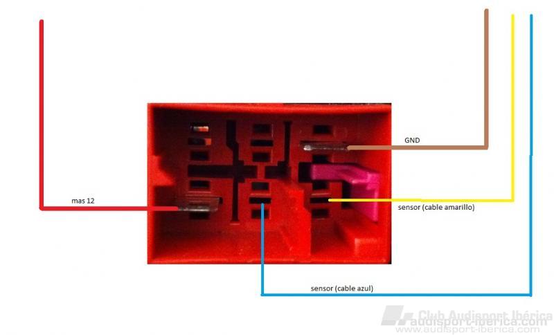

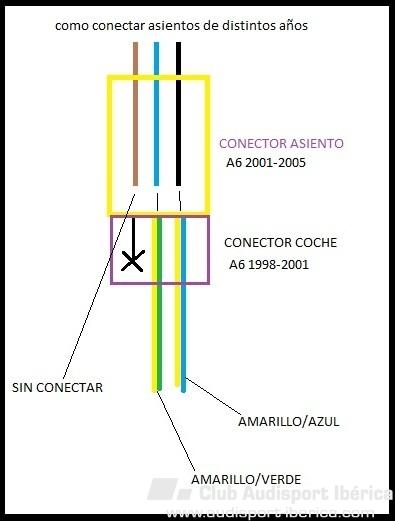

si as cambiado los asientos, unos del 98 y as puesto unos del 2001, te da fallo de sensor de presencia del asiento del acompañnte. para solucionar ese fallo, tienes que desmontar el sensor de presencia del asiento del acompañante y montarlo en el nuevo. asi quetas el fallo. esto se enchufa de la siguiente manera. el sensor es una lamina que va donde nos sentamos, una cosa asi: los colores van de esa manera e el conector rojo. -

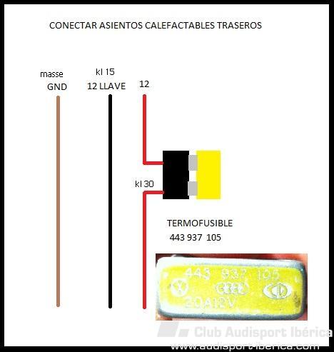

Hola, pues si se puede conectar, los asientos calefactables con airbag, te hace falta este cable: http://www.kufatec.d...Audi-A6-4B.html los conectores son faciles de poner, solo entran en un sitio, los otros cables van asi: El kl 58 va a la iluminacion del coche, cuando se encienda las luces los potenciometros se retroiluminan para el tema del airbag seria asi: -
