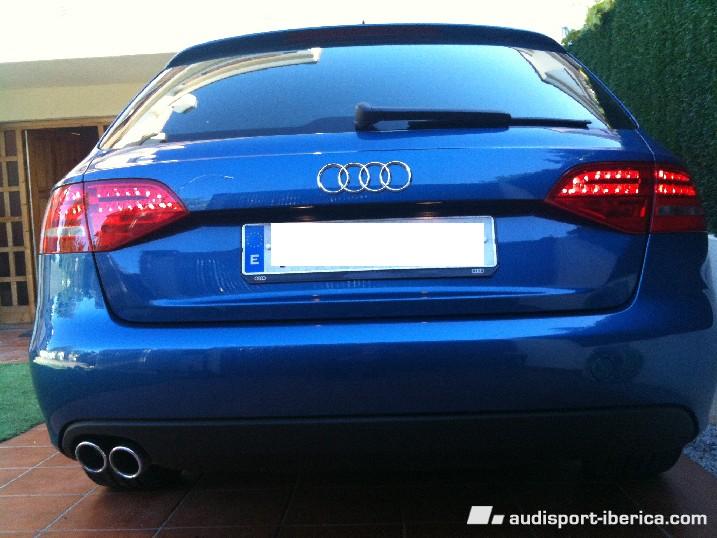

Breve Brico de la instalación de los pilotos traseros de led (Kit oficial Audi) En mi caso al ser un avant he tenido que cambiar la unidad de control.... Trabajo Finalizado, - Instalación eléctrica, segun el manual: http://www.megaupload.com/?d=LV4SEPC2 Los cables van por dentro entre la rueda de repuesto y la cerradura del porton, más dos cables, los que salen a los pilotos exteriores, nos obliga a desmontar el lateral del paragolpes y la parte trasera (3 torx bajo rueda y una tuerca de 10debajo del tornillo de plasatico de los pilotos exteriores. Los pines de los conectores 1 y 3 (17 contactos cada uno) hay que cambiar algunos de posición, este es el trabajo más delicado. (Cuidadin....) - Instalación de los pilotos, con cuidado según las instrucciones para no forzar las pestañas. * Prpobe a poner la nueva centralita y Na de Na..... - Despues el cambio de la unidad de control y codificación SVM, hay que pasar por el Conce. (al cambiar la unidad de control hay que borrar errores, actualizarla y volver a codificar todas las llaves) y VOILA una TRASERA de IMPRESION Esta foto no es muy llamativa, pero podemos ver la deferencia, (los frenos iluminan los pilotos interiores y exteriores) Espero que os sirva de ayuda y gracias a los que han ayudado. -
