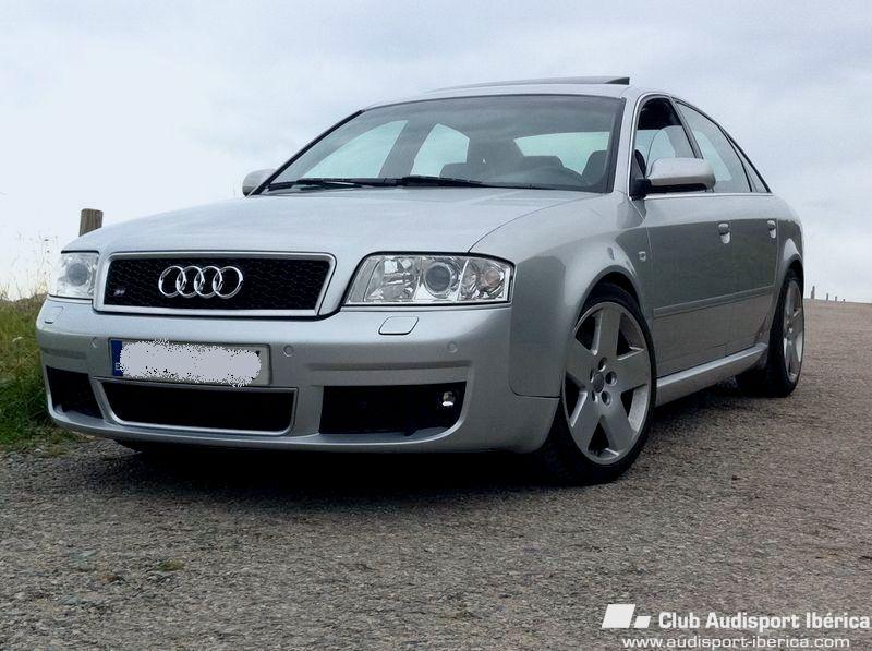

bueno...un par de fotos........saque varias pero no me gustaba ninguna...como las hago con el móvil....el tema es limitado...de momento os dejo estas...a ver si en estos días las hago en condiciones.... Por cierto, gracias a todos por los comentarios. -

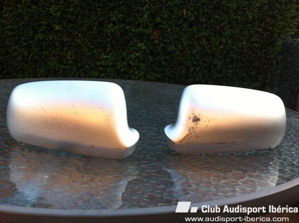

bueno...va llegando su fin ya...... Como tenía por ahí guardadas unas carcasas alu mate , pues estaba pensando en colocarlas....no estan flaman flaman pero....quedaran bien, por lo menos a juego con las rejillas que tambien son en mate.....pero fui a ponerlas y tengo que meterlas mano, ya que las miaas van como a "presión " y estas van atornilladas, pero ya digo que es cosa de un par de horas.....que no tengo, asi que de momento no estan puestas.... -

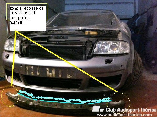

también hay que recortar longuitudinalmente por la zona de la linea azul.....comparado con la foto anterio vereis que hay un pequeño "pliege" en la chapa del refuerzo...esto nos estorba asi que ...fuera.... -

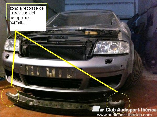

otra cosa a tener en cuenta es el tema del refuerzo de la defensa.....como yo no estaba dispuesto a gasterme 200 y pico napos en el travesaño...tuvimos que adaptar el que ya teniamos...concretamente recortando un poco las zonas de los extremos... -
