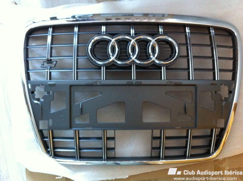

El problem es que lo compro por EBay.... La saco bien de precio pero no se dio cuenta del detalle ese.....
Buenos dias compañero, al amigo davidA6, le pasó exactamente lo mismo le vino la rejilla del s6 con ese hueco, dile que te mande una foto del frontal del vehiculo, para que veas como le ha quedado, se lo arreglo el chapista. Saludos Ok gracias por la info, Así lo haré....
Ref. 4F0853651AK con hueco para regulador automático de distancia (radar sensor. Te falta la tapa (cubierta) con ref. 4F0 853 631 B que marca 110 euros mas IVA en el ETKA. Yo tengo una tapa pero la vendo junto a su parrilla completa, lo siento. Saludos. Jo...pies si es una faena...si le va ha costar mas la tapa que la rejilla.... Gracias kolari por la info....si cambias de idea y la vendes me lo dices....porque no se como vamos a solucionar el tema....
por cierto...alguno que controleis este coche y el etka... podriais ponerme por favor las referencias de las rejillas ?? es decir...la normal (sin hueco) de S6 y la de con hueco.... me acaba de pasar la referencia y es esta 4F0853651AK1RR* esta es con hueco o sin hueco?
muchas gracias por la respuestaa tan rapida............. jod** que put*da.......a ver como lo arreglamos ahora.......caguen la leche........ gracias chicos.
Que tal amigos, me cuelo al subforo para haceros una consulta... un amigo mio que tiene un 4f ha comprado la rejilla S6, pero le tengo que ayudar a montarla y me he dado cuenta que tiene un hueco abajo en el centro yy no se porque es... alguna pista de lo que falta? gracias.
