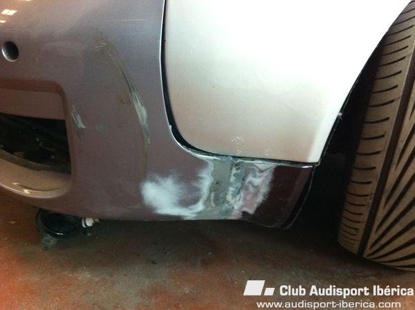

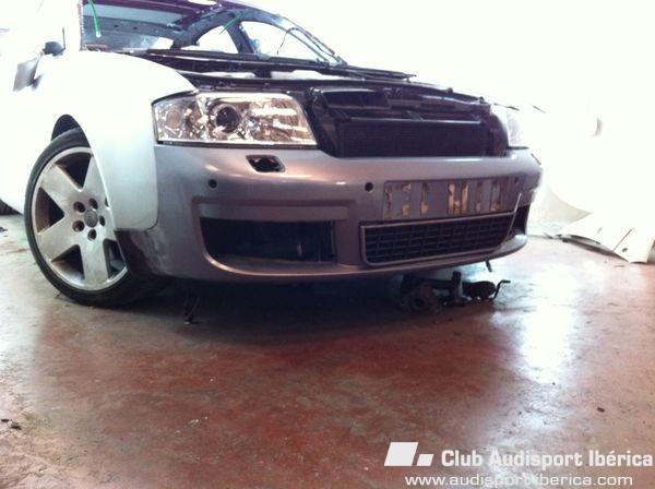

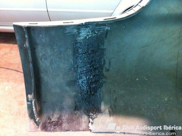

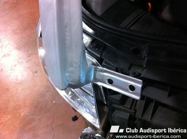

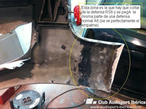

bueno...desues toca adaptar la defensa del RS.... como sabeis tenemos el problemilla de la anchura de las aletas...yo para solventarlo se me ocurrió cortar precisamente esa parte de la defensa que se "ensancha" y poner el mismo trozo de una defensa normal (sin ensanchar)...no estaba muy seguro de como quedaria...ni de tan siquiera si se podria hacer....pero comentado con el chapista me dijo que sin problema...que se cortaba y pegaba sin problema...asi que otra vez tiré del amigo Miguel que me facilito del A6 que despiezaba las puntas de la defensa que estaba rota y como era para tirar ,pues para yo realizar la prueba e servia...y al final quedó perfecto. -

aqui ya los faros nuevos RS ya ajustados como se pudo...recuerdo que los amarres son diferentes...en la posición digo.... -

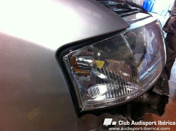

Al colocar la ddefensa del RS ya sabemos que no va a quedar ajustado bien debido a que los focos taaaaaaaambién son diferentes....asi que toca apañar un poco esto también......quedan bastante bien...NO PERFECTOS pero bastante decentes.....el tema es que nada ajusta bien ya que el frontal es completamente diferente.....no os dejeis engañar por lo contrario...... Los focos llevan diferente enganche (desplazado hacia el interior del foco) y son diferentes en la curvatura... en estas fotos se aprecia la diferencia..... Claro está decir que puse los faros del V8 (RS6) para que quedara mejor con la defensa del RS......asi que la diferencia que se ve es con los faros del V6 de serie. la moldura brillante es la del V8 (en alu mate) -

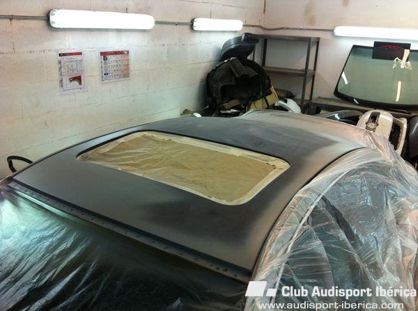

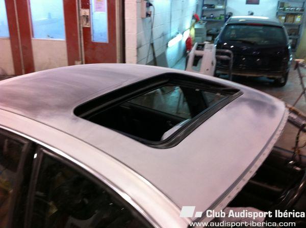

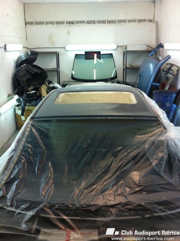

Ya realizado esto pues se puso el techo...pacticamente es lo mismo que para el desmontaje.....es decir...volver a soldar por los puntos, una tira lateral (a cada lado) y una pasta especial para pegar el techo (tipo sicaflex). Queda asi....y después imprimado. -

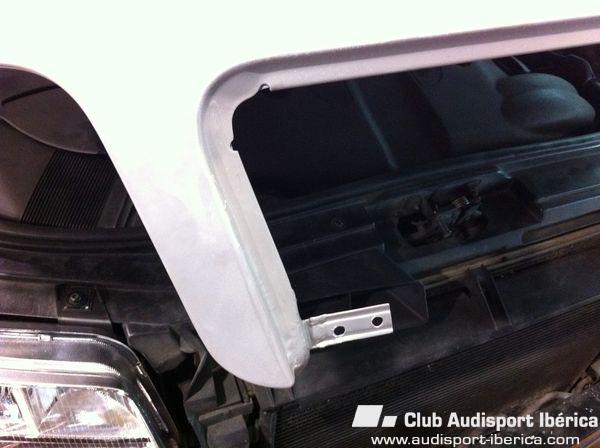

Bueno...seguimos otro poco..... Una vez metido cableado para techo y tubos de desague, toca ya que estamos de faena.....poner en condiciones los amarres de la rejilla, es decir, la provisional que tenia ya perfectamente (salvando las distancias claro)acabada, es decir, rematada y pintada.... -

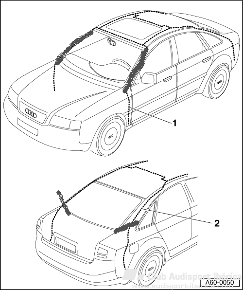

Lo siguiente es meter el tubo flexibe para desague......PROBLEMA! Gran put*da el asunto ya que el larguero lateral de subida esta relleno de espuma expansiva (de esa aislante)poliuretano y es imposible meter el tubo que tendra 1,5 cm de diametro más o menos...... Aqui hay que ingeniarselas para perforarlo...en mi caso con paciencia y una varilla dando "golpecitos" para desacer poco a poco la espuma...de vez en cuando aire a presión para sacar los restos de espuma...y muuuuucha paciencia........de verdad......se consigue pero acabas hasta los mismisimos coj**!!! La zona marcada de rojo en el esquema es donde hay que hacer el paso y que está relleno de espuma...... La viñeta marca perfectamente donde van los tubos y hacia donde van y vienen..... -

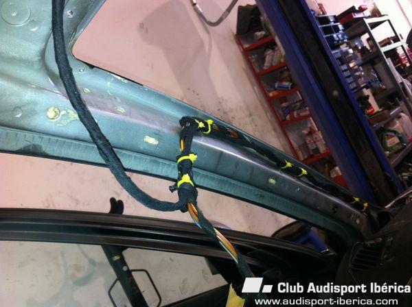

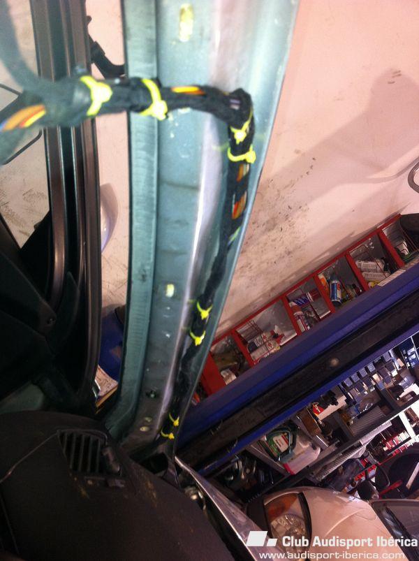

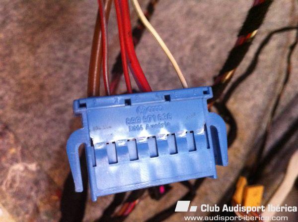

Bueno..una vez descapotado.....dos cosa muy importantes.... 1ª----Meter el cableado del corredizo 2ª---Meter los tubos flexibes de desague del techo corredizo.....y aviso!!!!!PRIMER PROBLEMA!!!!!!!!!!!!!! El cableado es cosa facil....y más si te hecha una mano con el esquema nuestro inestimable amigo David .(muchisimas gracias por todo amigo). El conector azul lleva 4 cables..... 1--positivo 2--negatico 3--cierre centralizado abrir 4--cierre centralizado cerrar. bien sencillo....se conectan los del cierre centralizado (3-4)al conector gris de 6 polos que esta en el montante A izquierdo y asi cada vez que cerramos y mantenemos pulsado el botón del mando, se cierra el techo (al igual que con las ventanillas)....positivo y masa creo que está ya explicado no?? En la foto vereis que hay un cable mas (blanco-verde)...ese en mi caso no se utiliza....debia ser algun puenteado o algo de la instalación donde lo quite. -

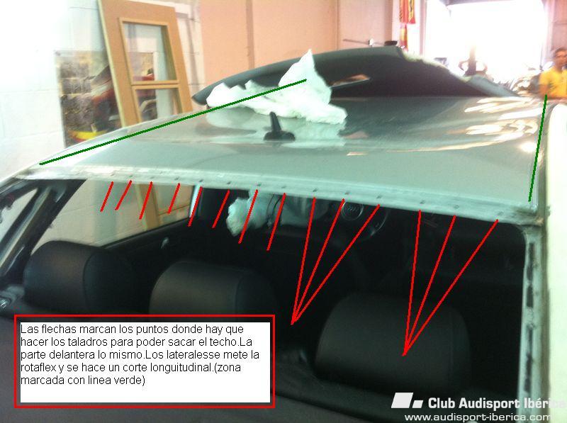

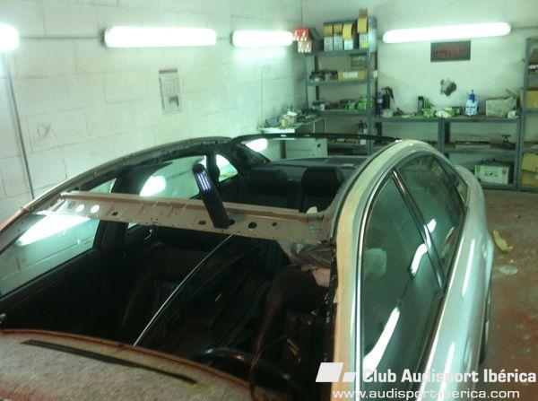

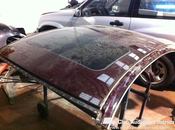

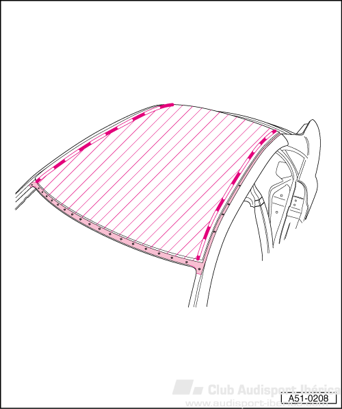

Luego toca sacar el techo......se hace unos taladros para quitar los puntos de soldadura que lleva y unos cortes longuitudinales.... vamos de manual de chapista....cosa facil.....se hace siempre que se cambia un techo. -

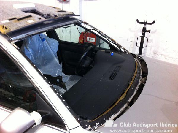

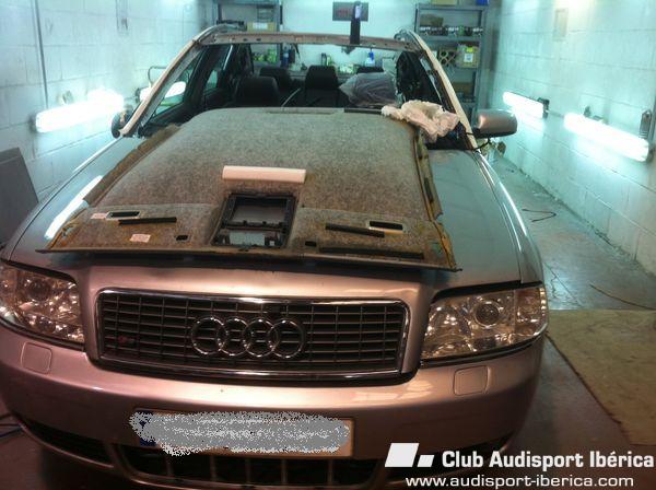

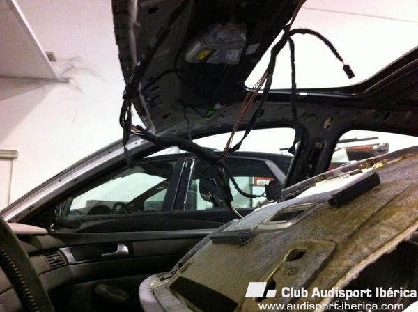

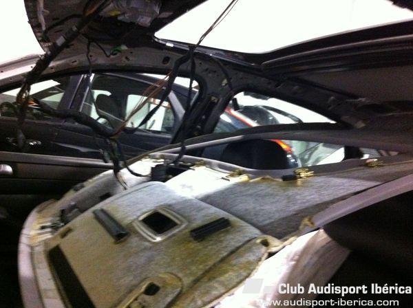

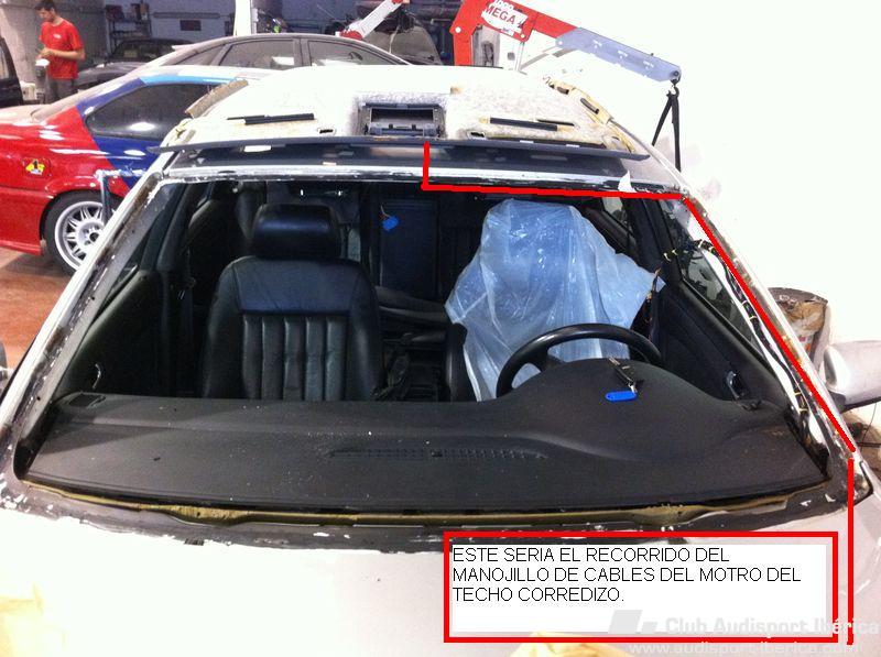

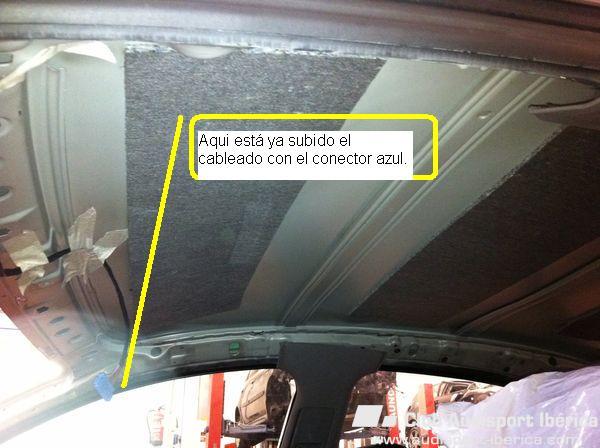

Aqui va una panorámica del interior del coche sin el tapizado del techo. Como veias ya esta subido el cableado que mandará el corredizo, es el cable con el conector azul. Hay que subirlo desde la zona de los relés...concretamente del montante A izquierdo (tapa de al lado del tirador del capó). También una vista con la luna delantera quitada.... -

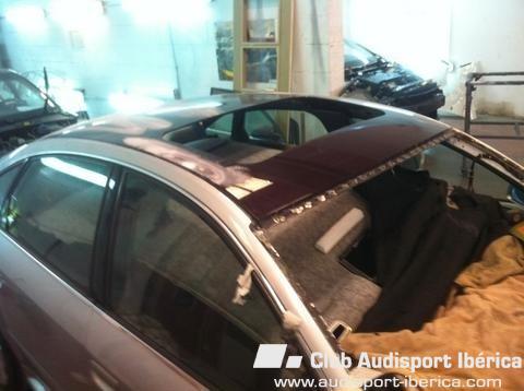

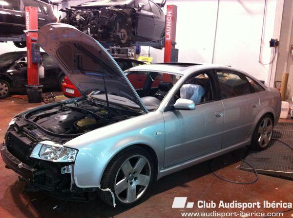

Bueno...pues seguimos....... ....y como todo se acaba....también las vacaciones...asi que me acerque por el taller a ver como iba la obra. La verdad que ya habían adelantado bastante...habían destapizado todo el interior, despuntado el techo que estaba y colocado el techo nuevo con el solar corredizo.... Aquí vemos el tapizado interior sacado y si os fijais bien al fondo , se puede apreciar que esta ya sin el techo... -

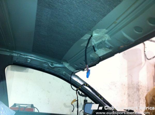

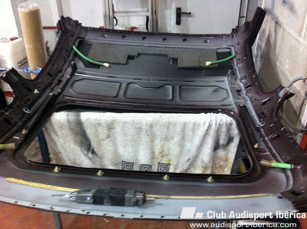

una vez que ya lo tenemos cortado, aprovechamos y sacamos el cableado necesario para su posterior conexión. Es este conector, que lo tendremos que dejar a la altura del plafón, y llevarlo hasta la zona de reles.....como tendremoos el coche destapizado interiormente...será cosa facil. Este conector es el conecta al motorcillo del techo. -

....bueno, pues lo que cortamos fue lo que le falta a la foto anterior ..que seria mas o menos esto..... el porqé de quitarlo así fue para que luego el chapista tuviese margen de maniobra (caso de que tuviese que volver a cortar él algo) -
