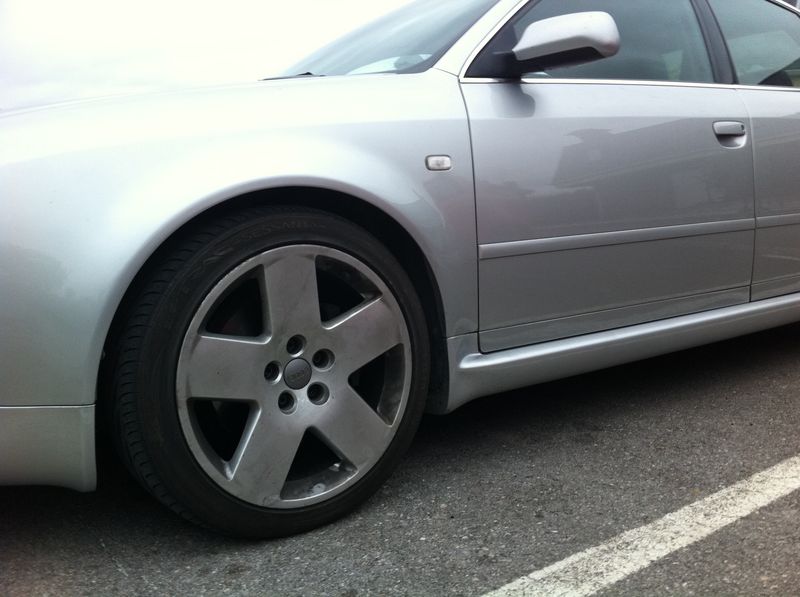

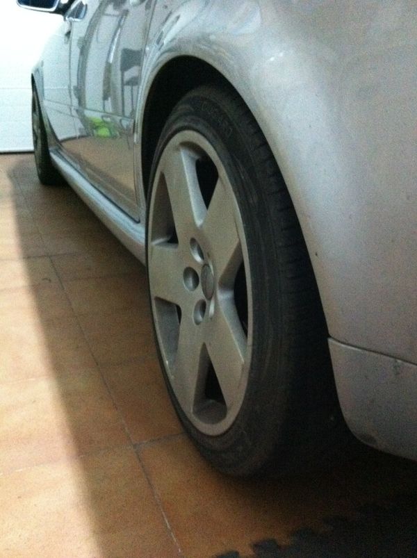

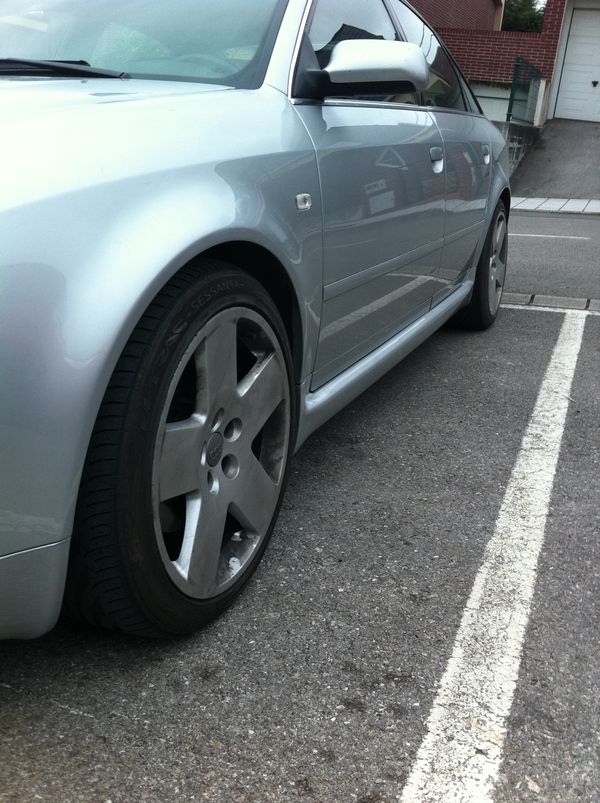

Jejejejeje.....todo hay que decirlo....es de ley... Las llantas las conseguí gracias al amigo Juakoman, que fue quien las vio en la red y me paso el enlace. Os preguntareis cuanto pague por ellas......eso fue lo mejor....400€!!!!!....no podía decir que no...(una solamente vale cerca de 700€)
Efectivamente.... Esas son.Las de 5 palos gordos.
PUES SI.....estas de suerte...son las que tengo montadas yo...... mañana mismo te subo fotos..... lo de pegar.....depende......tienes dos opciones....montar gomas 225 ó montar gomas 235 de anchura.... supongo que el ET de la llanta es 45 y que tienen 8,5 pulgadas de ancho.... con gomas 225 a mi personalmente me parecian que quedaban un poco raquiticas...es decir...el neumatico va como un poco "tumbado" ...yo en mi caso le puse las 235. perfectas. No pegan por los pelos.......yo lo que he hecho ha sido hacerme unos separadores de 3mm...por si acaso..... Nos vamos un poco de anchura de vias por lo que toca homologar llantas. sobre 150 euros. Son como las Parabol...pero versión "hermano mayor".....osea....nada que ver.....estas son la reostia....brutales. Yo llevaba años detras de ellas.....y te aseguro que no las cambio.

Pues bien sencillo..... Al cambiar de llantas y poner unas 18 pulgadas con 8'5 de garganta casi me roza en la mangueta, entonces con estos 3 mm ya me libera. Como tengo que homologar las llantas pues me dan mas anchura de vías , pues ya lo Gago con estos separadores. Era esta opción o la de cambiar manguetas con todo lo que conlleva claro....... Saludos.
