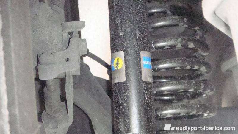

La ultima del detalle: De todas formas,hablando de las fotos anteriores,creo que se nota mas en el eje delantero que en el trasero,no? 1Saludo a todos!!!

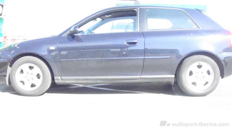

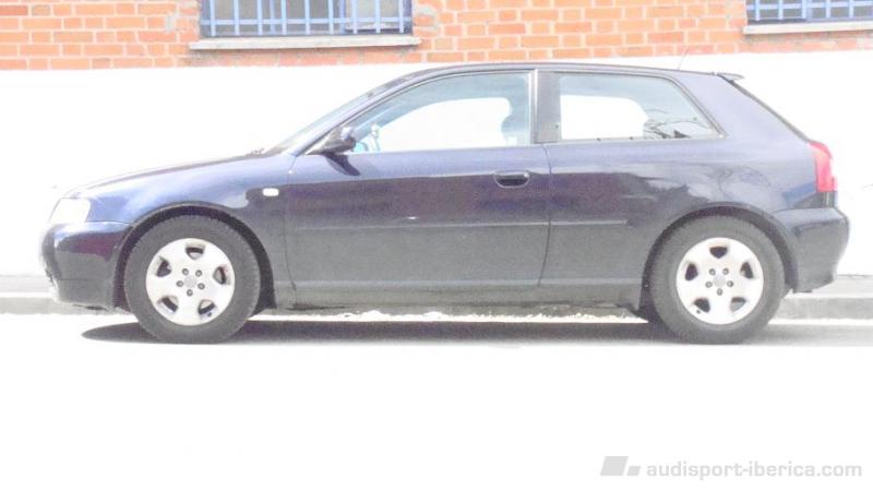

Bueno chicos,ya no tengo el ruido ni nada que se le asemeje! El problema estaba en el tornillo que hace que se junte el amortiguador con el silentblock trasero.Este tornillo no hacia bien rosca por que era demasiado largo y estaba ya gastado,el mecanico le ha puesto una arandela,me he dado una vuelta y listo!sin ruidos alguno!!!jeje. Os pongo unas fotos(la 1ª no tiene mucha calidad)del antes y el despues.: Antes: Despues: La altura no se nota casi nada o nada yo creo,espero que mas adelant se note mas...de todas formas lo que andaba buscando era mas que nada dureza.Si no me terminan de convencer los Eibach,buscaré otros mas bajos,se puede no¿?¿?¿?

Acabo de llegar de estar con los mecanicos...menuda odisea!!jajaja LLego,se lo digo al que mas confianza tengo(son 3 hermanos),y me mira los tornillos por si se le habia aflojado alguno,no es eso. Estoy ahi un ratillo por que me puse a hablar con el otro chico para unas gestiones que ahora os pondré y me voy a dar una vuelta para ver si sigue el ruido o no ... Efectivamente,sigue el dichoso ruido. Vuelvo a la puerta del taller cuando de repente se me ocurre la brillante idea de que puede que la rueda de repuesto sea la causante del ruido por que tengo el tornillo que la sujeta al coche que no me aprieta.Viene el mecanico,me arregla lo del tornillo ese de la rueda y me doy otra vuelta... SIGUE SONANDO EL RUIDOOOOOO!! :shocked: Total,que le digo que le dé una vuelta al coche comigo para que oiga el tambien el sonido (menos mal que él tambien lo oyó). LLegamos al taller y me lo eleva de ese lado,le bacheamos un poco para que vea él de donde proviene el sonido y da con el problema:El desgaste de una pieza que se une a la amortiguacion que hace que no enrosque de todo el tornillo. ¿Solucion?:Meter una arandela o algo por el estilo y rezar para que no sea algo mas gordo... La verdad es que estoy muy contento con estos chicos,son muy majos y me tratan la mar de bien(les conozco desde hace años,será por eso). La razon de que hablara con el otro chico y me tirara bastante tiempo¿?¿?.. Esta: OZ Ultraleggera en color antracita en 17"(18" las puede mover al ser super super ligras,pero es un estacazo que no me lo puedo permitir) Jose,al final he caido en tu tentacion...por que te tuve que escuchar el miercoles???jajaja.La verdad es que si quedarian de vicio,eh?? 1 Saludo a todos!! P.D:Ruben,gracias por el apoyo

:dl: Ya tengo el coche en mi casita!!hay un gran cambio de comportamiento del coche,es normal...La diferencia de altura todavia no se nota por que tienen que rodar para coger holgura y asentarse. 2Cosas negativas: 1.-Al montar los amortiguadores se me ha quedado encendido el testigo de ABS ,me han dicho que cuando tenga un momento que me pase por ahi y que lo quita con el VAG. 2.-Noto en la esquina trasera derecha un ruido antes inexistente,como si hubiera una pieza suelta o algo que hiciera tope o roce...no se algo raro .Ahora me pasaré para ver de que se trata. Al final tampoco me pudo ver el chico lo del paragolpes(me lo dieron un poco descolgado la ultima vez que paso por ahi). Conclusiones: 1ºLa suspension va muy bien de momento,es durilla sin llegar a los extremos del Golf de mi hermano :lmfao: 2ºOjala tenga mi propio taller para poderle haer a mi coche lo que sea con la absoluta confianza y seguridad 3ºNo me gusta quedarme sin mi coche...jo. 1Saludo a todos!!!
