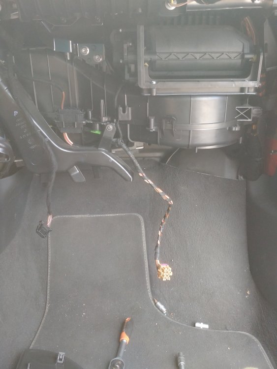

  9. Al quitar la guantera, queda visto esto. La pieza de la derecha con forma de circunferencia es el ventilador. Y junto a el, dentro de la carcasa, están las resistencias
  10. Solucionado: estaban estropeadas las resistencias que van junto al ventilador y sirven para regular la velocidad. Cambiar y listo
  11. Hola.... ya ha llovido desde que te pasó, pero lo solucionaste? Me pasa lo mismo en A3 de mi madre, no sale aire Un saludo
