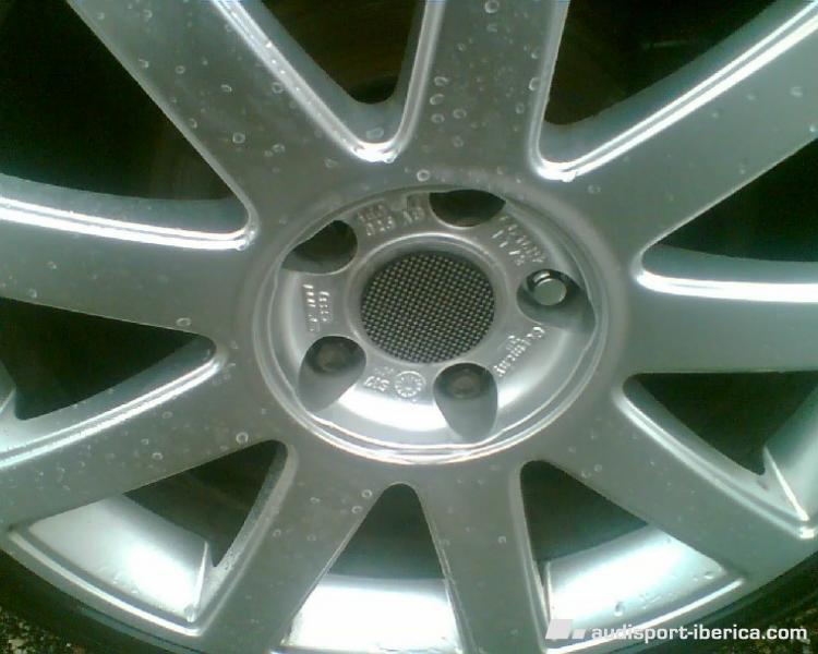

Las originales ponen el código y todas las letras al lado de los tornillos, lado exterior. Te dejo una foto que se ve el código y las tapas que me hice, ya que las originales tengo 2, las otras volaron ... Un saludo. -
