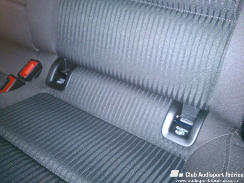

Problema con el ISOFIX

Gracias hombre! Estoy redactando los pasos a seguir con fotos que me ha enviado trompos... cuando lo tenga todo lo pongo por aqui... Saludos! -
Super-Raton responde a CyrusMzRG de discusión en Audi A4 / Allroad B8 (2008-2015)
El compañero trompos me ha mandado un monton de fotos para poder explicar el proceso. Con eso y las explicaciones de tsgarcia33 creo que quedaría bien explicado por si alguien se lanza... Os dejo una foto de esta mañana (poca luz en el garaje) del resultado... Saludos! -

La tapa se sujeta con la propia barra isofix haciendo una ligera presión sobre la tapicería... No va pegada a ningún sitio. La cinta la hemos cosido solo a la tapicería... Saludos!- 20.422 respuestas
Terminado... Hemos cosido una cinta negra por todo el contorno que habiamos cortado para que en caso de tiron sujete la tapiceria y esta no se raje... aunque después de haberla cortado y cosido me parece imposible que esta tapiceria se raje porque alguien se siente bruscamente o incluso porque alguien le de un tiron... es muy muy resistente... Buen truco el que ponia tsgarcia33 el de quitar los enganches de la tapiceria a la espuma (salen y entran facilmente) Eso facilita la labor de coser con calma las cintas... Las cintas las hemos dejado sueltas (sin fijar a la espuma) para que no hagan arrugas. Quedan detras de las guias isofix y no se ve nada... Solo en una de las cuatro a quedado una pequeña arruga pero si no os lo dijera ni la veriais... Trabajo laborioso pero sencillo, con calma, midiendo bien, con tijeras pequeñas para no pasarnos, un cutter para la espuma de debajo del asiento.... y listo!!! Isofix atras por 6 euros... Saludos! Dejo una foto del acabado definitivo que hemos dejado en los huecos... La guía tapa, al menos, hasta la linea verde de la imagen; incluso algo más... Os pondré otra de como queda con las guias que hoy no he tenido tiempo... -
Hola Súper, No había visto este post y no sabía que te habías lanzado a hacerlo. Yo lo hice hace un par de meses, con la ayuda de mi madre, si puedo te pongo unas fotos de lo que pediste. Lo que si puedo es darte varios consejos: Como habrás visto al quitar la bandeja trasera, la tela solo es una especie de funda que recubre la espuma y que se engancha por debajo a una estructura metálica con una especie de ganchos que recorren todo el perímetro de la tela. Si quitas esos ganchos por las zonas donde está el isofix, verás que la espuma tiene marcado exactamente el trozo de espuma a cortar. Una vez cortada la espuma te recomiendo que cortes la tela y refuerces la zona cortada, sobre todo las esquinas donde más tensión habrá. No te preocupes si el corte no es muy bueno, el embellecedor luego lo tapa holgadamente. En mi caso pensamos que si dejábamos el trozo de tela sobrante como una especie de tirador y lo cosíamos a la estructura de alambre quedaría más tenso y mejor la tela. Pero esto al final hizo que la tela se quedase tirante y me quedasen algunas arrugas. Por tanto te recomiendo que no tenses esa zona, más bien que la dejes que se adapte por si sola al nuevo hueco, al ser una tela muy gruesa no tendrás problemas de arrugas. Si acaso quieres fijarla un poco y hacer como yo hice cosiéndola a la estructura de debajo del asiento, no la tenses mucho o te quedará como a mi, con alguna arruga provocada por la excesiva tensión. Espero que te sirva algo de ayuda, cualquier duda que te surja me comentas, Saludos Gracias!!!! Estoy a medio brico pero me viene muy bien esto que me comentas... El asiento esta en "el taller" Ya contare como acaba... Saludos!!! -
