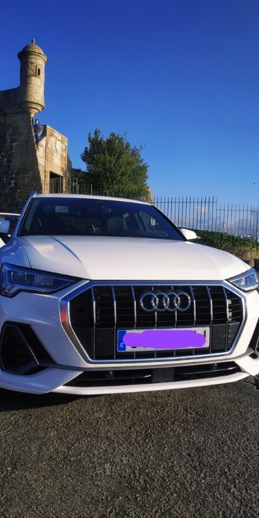

Me presento Q3 35 stronic SLine
Miguel Pamimi publicó una discusión en Audi Q3 F3 (A partir de 2019)
Buenas , presento mi nuevo auto Alguien de la zona de Galicia con uno como este ?? Alguien que controle de electrónica para activar cosas ? Gracias -
Buenas compañeros, pues eso , me he pillado un Q3 , y me gustaría exprimir el sistema MMi que trae sin pagar las tasas de fabrica , algo tipo jailbreak
