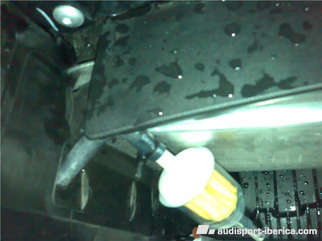

Bueno os comento. El tema de los faros viene de lejos, es más, antes de conprarme yo el coche (abril) ya estaba al tanto de este tema. En uno de los post de uno de los foreros (Deymos) vi que había colocado unos filtros en el tubito que sale de los faros hacia la parte delantera del radiador. Pues bien, cuando me dieron el coche los faros estaban perfectamente. Al tiempo noté que tenian las típicas manchas que les salen a casi todo el mundo, pero todavía no se notaban apenas. Automaticamente me fui a una tienda de recambios y compré los filtros. Pues bien, las manchas no han ido a más y tampoco he visto los faros empañados. Y os puedo asegurar que he mirado y remirado los faros cada vez que llueve, nieva....vamos que ya os podeis hacer a la idea el monton de veces que los he mirado, y de momento nada de nada. Seri cuestión de preguntarle a Deymos y a el le han salido otra vez -
podias poner alguna foto para ver que tipo de radio es la que has puesto....

Oye deymos, yo puse los filtros y de momento todo bien. A ti te han salido otra vez la dichosas manchas? -

la verdad que la marca no la se. Me fui a una tienda de recambios de coche y les enseñe l foto del filtro. Creo que es de moto. -

que tal gente?? Bueno el tema este de los faros trae cola desde hace tiempo. Yo no entro en el foro desde hace algunas semanas y bueno, veo que siguen los problemas. Yo tengo mi cacharro desde marzo y he estado pendiente del tema de los faros, ademas donde vivo el tiempo ha sido bastante malo y ha llovido bastante y las temperaturas han bajado. Total que en uno de los faros , se intuye la tipica manchita de gota. Inmediatamente me he ido a una tienda de recambios y me he comprado los filtros como los que se puso DEYMOS , y ya los he colocado. Con su brida de plastico para sujetarlos y no se caigan.Perfecto, y ahora a ver si ya no hay ningun problema. Si quereis intento hacer un brico y lo pongo. Es sencillisimo. Abris el capo del coche y quitais primero el plastico negro que cubre los radiadores (4 tornillos torx). Ya estaréis viendo el dichoso tubito de ventilacion del faro derecho.El del faro izquierdo os lo tapa el tubo de admision del aire. Tirais de el con cuidado hacia vosotros y sale sin mas. Ya estais viendo los dos. Sin mas colocais los filtros y a ver si no se nos empañan los put*s faros. Eso si, que tengamos que andar de estas maneras con un coche de 6 kilos o mas....tiene c*** el tema. CUIDADO SI VAIS A HACER CUALQUIER REVISION AL CONCESIONARIO. ¡¡QUITARLOS!!. ESTOS CAPULLOS SON CAPACES QUE QUITAROS LA GARANTIA DE LOS FAROS. Y TAMBIEN TENED CUIDADO Y NO MARUQEIS NI TORNILLOS NI PIEZAS QUE SOLTEIS...NO SE...SI SE QUIEREN PONER TONTOS.... en fin, que es una cocharrada y hacerlo que yo creo que soluciona el problema. a cuidarse gente -

Que tal deymos y compañia Pues ayer me dieron ya mi maquina...jod** que maravilla y estoy con el tema de los faros acojonao...entonces queria pedirte, si no te importa, que sacaras fotos y las colgaras en el foro si pones los filtros en el foco.A mi la verdad que me acojona empezar a soltar un coche nuevo aunque me imagino que sera una chorrada. Te lo agradeceria. Otra cosa, le pregunte al tio que me vendio el coche,que habia que hacer para cambiar las luces de xenon, y me dijo que si se funde una bobilla xenon o un led, que hay que cambiar todo el foco...c***!!!!....yo no le quise decir nada , pero creo que se tiro de la moto....o es verdad lo que me dijo... un saludo gente -
