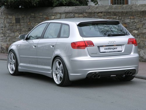

"Añadido trasero S3 en Sportback"
val_rosso responde a DCC-rS6 de discusión en Audi A3 8P (2003-2012)
La solución técnica del intercooler aire-agua, según explica, mejora notablemente los tiempos los tiempos de admisión, para mí tambien un acierto....la vávula eléctrica del turbo posibilita disponer de la potencia antes con respecto a las neumáticas... a grandes rasgos me parecen los cambios más importantes, a parte de la reducción peso en los componentes y mejoras en los materiales... tiene buena pinta....
Se puede instalar en ambos, pero solo queda perfecto en el modelo s-line ya que es el mismo parachoques que el del s3.... En el normal se aprecia un pelin curvado por la parte inferior....hay fotos en el foro, con la busqueda lo puedes ver....
