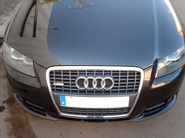

Estas referencias son para s-line, el de la foto ..... y son las que puedes imprimir y llevarlas al taller, tendrás que elegir dependiendo si llevas lavafaros o no... edito; no sería el que venía de frente tu jefe.....lo digo por la firma.... <_<
Siento lo ocurrido, mientras no te haya pasado nada, todo se puede arreglar. Si que lo puedes montar, ya sabes que tienes que cambiar el capó para los pre_restyling como el tuyo. La diferencia en costes de todas las piezas de un morro pre-restyling a un s-line o un s3 es mínima o practicamente ninguna. Aquí te dejo los costes de piezas para que calcules lo que no se te ha roto y te tendran que cambiar para un morro s-line. Los precios son sin iva. -----FRONTAL SLINE EXTERIOR SIN LAVAFAROS---- -PARAGOLPES SLINE EXTERIOR (cod. 8P0807105 GRU): 264.50 € -REJILLA DELANTERA (cod. 8P4853651D 1QP): 89.51 € -REJILLA ANTINIEBLA IZQ (cod. 8P4807681F): 23.74 € -REJILLA ANTINIEBLA DER (cod. 8P4807682F): 23.74 € -FARO ANTINIEBLAS DER (cod. 8E0941700C): 68.09 € -FARO ANTINIEBLAS IZQ (cod. 8E0941699C): 68.09 € -CAPÓ DELANTERO (cod. 8P4823029): 195.70 € -PORTAMATRICULAS (cod. 8P4807285 1QP): 46,55 € -ANAGRAMA PLAQUITA S-LINE (cod. 4F0853736A ZZZ) 15€ aprox. -CONECTOR ANTINIEBLA (cod. 3D0941165A) (2 unidades) 6€ aprox. ----FRONTAL SLINE EXTERIOR CON LAVAFAROS---- -PARAGOLPES SLINE EXTERIOR (cod. 8P0807105 A): 287.92 € -REJILLA DELANTERA (cod. 8P4853651D 1QP): 89.51 € -REJILLA ANTINIEBLA IZQ (cod. 8P4807681F): 23.74 € -REJILLA ANTINIEBLA DER (cod. 8P4807682F): 23.74 € -FARO ANTINIEBLAS DER (cod. 8E0941700C): 68.09 € -FARO ANTINIEBLAS IZQ (cod. 8E0941699C): 68.09 € -CAPÓ DELANTERO (cod. 8P4823029): 195.70 € -TAPITA LAVAFAROS (cod. 8P4955275) 10,33 € -TAPITA LAVAFAROS (cod. 8P4955276) 10,33 € -PORTAMATRICULAS (cod. 8P4807285 1QP): 46,55 € -ANAGRAMA PLAQUITA S-LINE (cod. 4F0853736A ZZZ) 15€ aprox. -CONECTOR ANTINIEBLA (cod. 3D0941165A) (2 unidades) 6€ aprox. El seguro no creo que te lo acepte, pero el taller sí, lo tendrás que hablar con ellos, les pagas la diferencia ( no más de 100€) y morrito nuevo. Les ahorrarás trabajo al taller llevandoles tu las referencias. Con el seguro por hacer el cambio no tendrás problemas en el futuro, los costes son los mismos, pero si te volviera a ocurrir siempre tendrás que tener en cuenta las referencias de las piezas. Hay en el foro varios post con cambios a s-line y s3 y las referencias de las piezas, utiliza el buscador. Aprovecha y hazle el cambio. Saludos y felices fiestas. :claugh:
