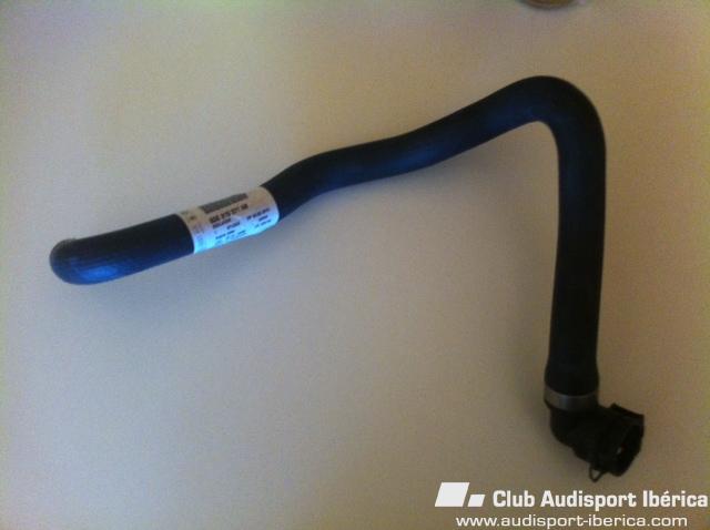

Bueno, pues ya está. He cambiado la pieza y todo perfecto. Al final, 30 euros me ha costado la avería. Corrijo la referencia de la pieza, por si a alguien le pasa. Es 8D0819371AB.Saludos. -

Me contesto a mi mismo: 8D0819371AR. Mañana a por él. El que me atendió no tenía ni zorra idea. Es típico. Le voy a pedir descuento a ver que dice. -

Hola Sata, por lo que intuyo, tu prevees que se me vaya mucho refrigerante verdad? Joer. El caso es que me he plantado en repuestos audi y me dice el tío que esa pieza no la tiene para mi coche. Que un Audi del 2000 no lleva esa pieza, sino una abrazadera. Dice que desarme y vuelva por allí con la pieza. -

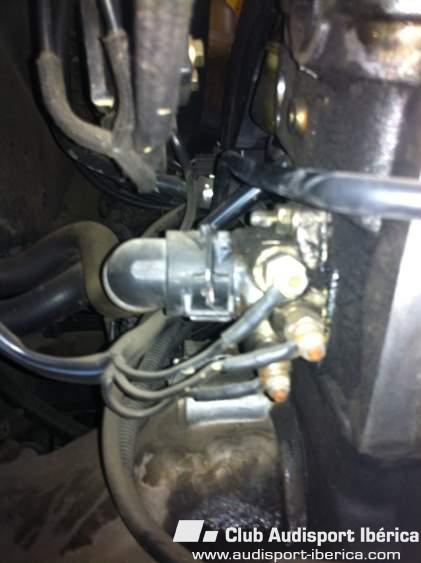

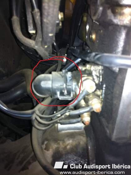

Ya está. Cazado. Paseo por autovía a buen ritmo, llego al garage, abro capó y a los 20 segundos empieza a gotear. Exactamente por donde me decía la Biblia :notworthy: Su madre !!! Ya le he dicho al coche que a mí no me jode. Estoy contento. Sabéis si perderá mucho refrigerante al cambiar la pieza? Venga un saludo. -

Buueeeno. Parece que me va a tocar los pies esta avería. He sacado el coche al sol, le he dejado calentar a 90º he puesto la calefacción y no ha perdido ni una gota. Tócate las narices. He desmontado la tapa de la caja de aguas, la tapa cubremotor y los faldones inferiores (que ya los había quitado ayer). Nada de nada. El nivel del vaso de expansión ni se ha movido y no ha caído ni una gota de G12 por ningún sitio. Canal 51 del clima: 90 grados Canal 49 del clima: 89 grados La calefacción calienta a muerte. He puesto 26 grados y el calor era insoportable (como siempre, vamos). Voy a ir a dar un paseo por autovía. Tengo la esperanza de que el problema sea el que pronostica "la biblia": -- 70%La pérdida suele provenir de un manguito rígido bastante frágil en forma de codo en la parte de la culata y en la vertical del embrague pero más arriba. Seguiré informando. -

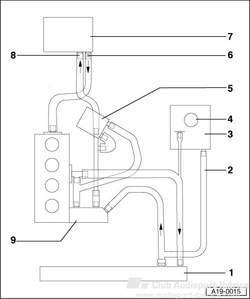

Veremos mañana. Cuando sepa lo que es y lo repare lo pondré aquí. De momento, ya tengo el esquema. Mil gracias. -
