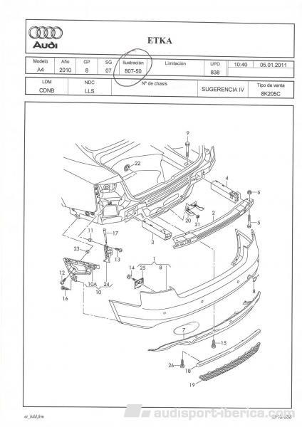

Trankilo Jose....lo que me han daod a entender hoy en la ITV de Aviles es que si se podra hacer...aunque no me supo decir si con certificado de reforma y homologacion simplemente o si con proyecto de ingeniero tambien....pero me dio a entender que si se podria hacer. Por cierto si te animas pasate por el post que tengo abierto en el subforo de mecanica del A4 que he colgao el presupuesto que me dieron hoy en el concesionario audi jajajaj pa flipar......te acuerdas del precio que me diste de los silenciosos originales?(250€) pues me dicen en ese presupuesto que son 606€......echale un vistazo y veras.....y si no ves bien las imagenes dimelo por privado y te mando por mail en grande. un saludo P.D:La trasera que no te la quiten que es impresionante(por eso la quiero yo para el mio jejeje) eso si tal vez aproveche y pinte el difusor en negro brillante.....que en mi plata resaltara que flipas jejejej

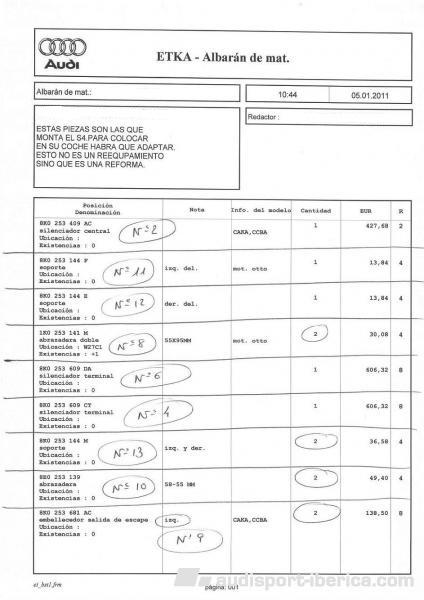

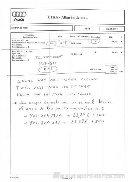

Ahhhhh y todo esto solo de materiales jajajajaja mano de obra aparte(75€/hora).....en fin jajaaja

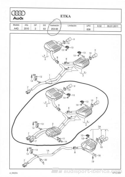

Si JCLS eso es lo que tengo pensado hacer, esperar un poco a que se aclare todo antes de gastar sin mas, ademas a principios de febrero tengo que irme a Glasgow unos dias asi lo dejare para la vuelta. Y no me jodas que aun tienes por ahí al Objeto Rodante No Identificado!!!!!!!!!! jajajajaja como es que aun no te has vuelto chiflao?jejejeje Tambien me acaban de mandar un presupuesto del conce para hacer la reforma....pero no lo tienen nada claro...quieren cambiarme el silencioso central por el del S4, ya les dije que no hacia falta, ademas de que el central del S4 tiene dos entradas una de cada colector de escapa(V6, 3 cilindros a cada colector) asiq ue no se como pensarian conectarlo....ademas el precio que me han dado de los silenciosos es excesivo(606,32€ cada uno) mientras que el amigo del A5 joseluis_79 me habia comentado que los silenciosos originales costaban unos 250 cada uno, tambien en los embellecedores de las colas de escape me ponen que cuestan 138 euros mientras que por aqui ya hemos visto que estan en torno a los 85 euros(y solo me haria falta un par para la derecha ya que para la izquierda aprovecharia los embellecedores que ya tengo. Os adjuntoel presupuesto que me han enviado con los esquemas y todo, a ver que sacamos en claro ok? A ver si se ven bien y no salen demasiado pequeñas. Si alguien no lo ve bien que me lo diga por privado y se las mando por correo mas grandes. un saludo
Hola a todos, normalmente no me salgo mucho del subforo del A4-B8 pero como esto me interesa por aqui estoy jejeje. Estoy mirando apra ahcer el cambio de mi A4 2.0 TFSI 180Cv de un solo escape a la izquierda con doble salida por el del S4 con dos dobles salidas a cada lado y estaba ademas de mirando la mejor manera de hacerlo y donde me lo hicieran mejor(eso si con todo piezas originales), pues tambien estaba mirando el tema legal. Pues bueno, hace un rato me he pasado por la ITV de Avilés para consultar este cambio antes de empezar a gastar duros. hay una noticia buena y otra no tan buena. La buena es que el jefe de la ITV dijo que aun no me podia asegurar nada porque como la ley no entra hasta el dia 14 no queria pillarse los dedos diciendome nada, y que volviera a finales de mes a consultar, pero que segun el entiende, lo de añadir un segundo silencioso a la derecha puede que se pueda legalizar con la ley nueva(no supo decirme si con proyecto de reforma por parte de un ingeniero o como pero en fin... La no tan buen es que lo que si tiene seguro es que hasta ahora era totalmente ilegal.....y no se podia legalizar. Vamos lo de siempre...como ahora dejan pagar pues pagando se legaliza lo que sea, pero supongo que el que lo tenga hecho con ir despeus del dia 14 a legalizarlo no tendria ningun problema. Ya seguire informando de como va el tema. Un saludo
Bueno, hace un rato me he pasado por la ITV de Avilés para consultar este cambio antes de empezar a gastar duros. hay una noticia buena y otra no tan buena. La buena es que el jefe de la ITV dijo que aun no me podia asegurar nada porque como la ley no entra hasta el dia 14 no queria pillarse los dedos diciendome nada, y que volviera a finales de mes a consultar, pero que segun el entiende, lo de añadir un segundo silencioso a la derecha puede que se pueda legalizar con la ley nueva(no supo decirme si con proyecto de reforma por parte de un ingeniero o como pero en fin... La no tan buen es que lo que si tiene seguro es que hasta ahora era totalmente ilegal.....y no se podia legalizar. Vamos lo de siempre...como ahora dejan pagar pues pagando se legaliza lo que sea, pero supongo que el que lo tenga hecho con ir despeus del dia 14 a legalizarlo no tendria ningun problema. Ya seguire informando de como va el tema. Un saludo
