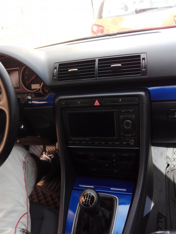

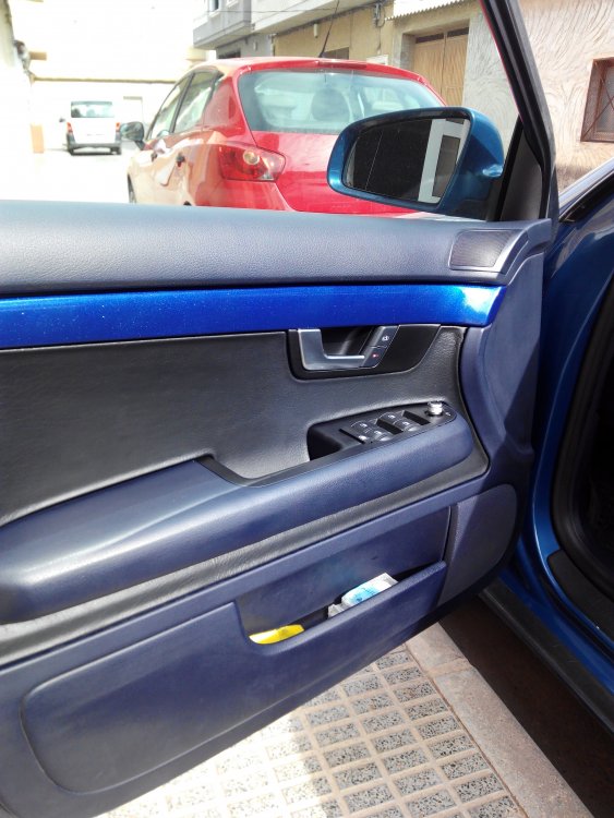

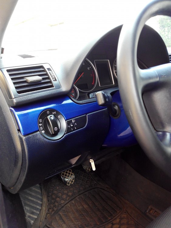

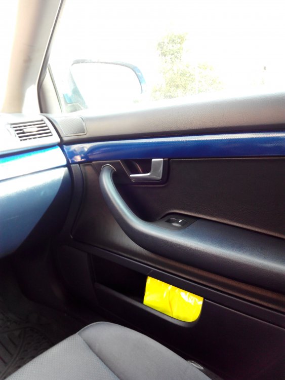

Después de lijar restos de lacado anterior y limpieza con desengrasante, he dado dos capas de pintura y dos capas de laca a spray.
Pintura exterior tiene ahora 3 años, pero el interior no tenía ese grado de conservación ni de lejos jeje... Ese azul metalizado solo brilla cuando le da el sol directamente, cuando no o de noche está invisible.
Queda así. Y ahora, cuando llevo otras personas me siento mucho mejor ;-)
Después de poner la mecánica al día, quise restaurar un poco el interior. Todos sabemos cómo está si no se ha hecho nada en 16 años... (tapizado despegado, botones elevalunas pelados, molduras todas marcadas). Así que compré el material y manos a la obra. Una vez más en este foro encontré toda la información necesaria para guiarme en el trabajo. Es impresionante la cantidad y calidad de lo que hay aquí!
