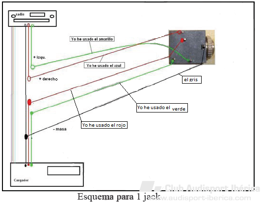

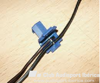

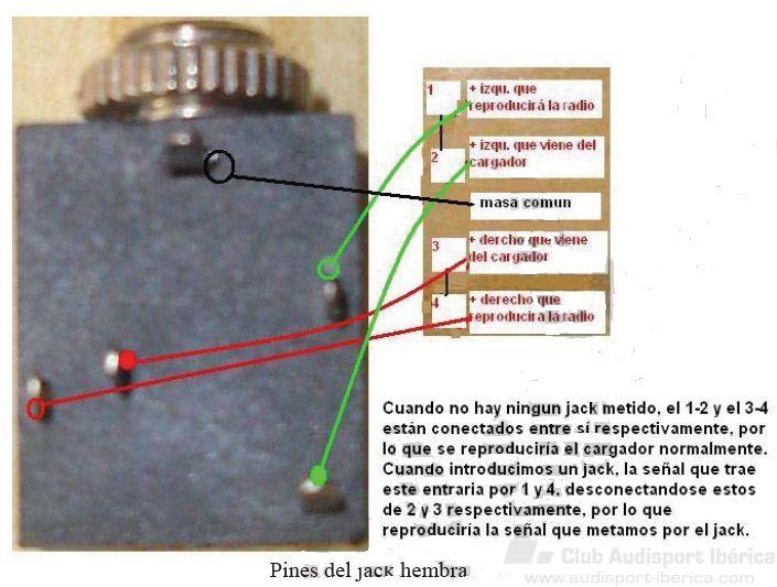

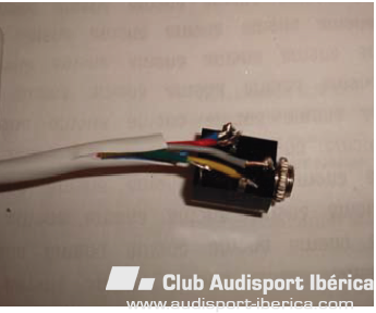

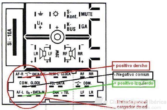

Cortaremos los cables de sonido L y R procedentes del cargador de cd, utilizando las clemas o cinta aislante para umirlos con los procedentes de la clavija jack hembra tal cual indica el esquema. Para la masa no hará falta cortar el cable del cargador, sino que usaremos el robacorrientes para unirlo a nuestra clavija jack hembra (yo use el cable gris) (comprobar que efectivamente roba la masa, por q sino el sonido será muy pobre). Una vez hecho esto, colocamos la jack hembra donde más nos guste, yo personalmente me he decidido por la consola central, concretamente al final donde el cambio, bajo al cenicero (discreta y de facil acceso). Ahí es donde entra en juego la broca del 6: taladramos el plástico, introducimos la clavija por la parte oculta de la consola, sacando antes la pequeña tuerca de la rosca, para despues roscarla por el lado por el que introduciremos el jack macho. Y ya está, a disfrutar de nuestra música. Saludos

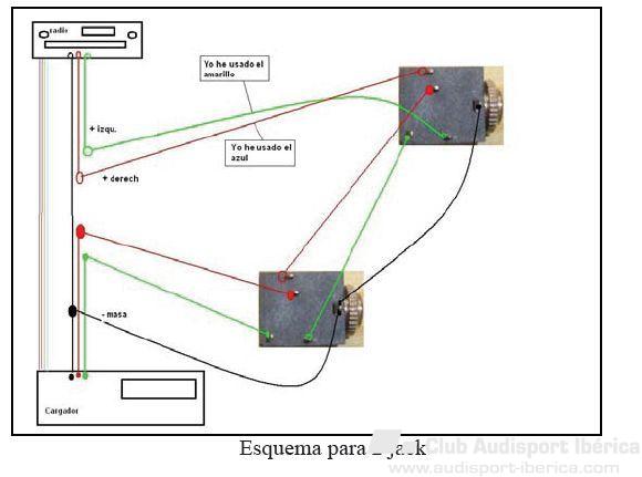

EL ESQUEMA: Este es el esquema para soldar los cables a la jack hembra. Si son varias entradas usaremos en otro esquema, teniendo en cuenta que los uniremos en serie, no en paralelo.

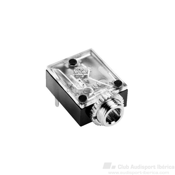

Al lío: Solo vamos a puentear los 3 cables de sonido que vienen del cargador, dejando abierta la línea para meter el sonido que queramos. Para eso usaremos la clavija “jack hembra con desconexión” ( 0,30 euros en tiendas de electrónica) de 5 pines, de tal forma que al introducir el jack macho en el orificio desconectamos la entrada de sonido procedente del cargador, sustituyéndola por la de nuestro Ipod, mp3, etc. Si sacamos la clavija jack macho el cargador vuelve a funcionar con normalidad.

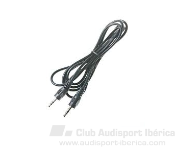

d) Cinta aislante o clemas ( a gusto). e) Soldador de estaño. f) Taladro con broca de 6mm. g) Cable jack macho/macho.

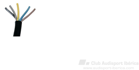

B) Un cable de 5 hilos (la longitud a gusto del consumidor y dependiendo de donde pongamos la jack hembra). Si cada cable es de un color, mejor que mejor.
¿ Que necesitamos? Una o más ( si se quieren poner mas AUX) jack hembras con desconexión stereo (esto último muy importante, xq las hay mono también).
Entrada Auxiliar para casette modelo Chorus Buenas, para empezar, decir que este brico vale tanto para el Chorus como para otros casettes similares. La idea surgió por que la mayoría de nuestros coches no disponen de un autorradio con entrada para conexión jack, y menos para USB. Bien, aclarar que este invento solo vale para aquellos coches equipados con el cargador de cd´s. De esta manera podemos mantener instalado y funcionando nuestro cargador y no tenemos que gastarnos dinero en un caro interface para nuestro ipod, mp3, movil… Se puede utilizar simultáneamente una o varias entradas jack 3,5 mm y el cargador. Al final solucioné lo del botón CC/CD instalando una clavija jack hembra con interrupción. De esa manera si estoy oyendo un cd del cargador, e introduzco la clavija jack macho en la jack hembra, el sonido del cd se para y entra solamente el sonido procedente del mp3. He de decir que el volumen de la entrada AUX es en torno a un 10% menor que el procedente del cargador o de la FM, pero…. Quien escucha la música al 100%????????? Yo por lo menos a un 20 de volumen en el Chorus ya me resulta lo bastante alto, así que para oír el AUX a ese volumen lo subo hasta el 25 y asunto solucionado. Bueno, empezamos: Este es el esquema del casette por la parte de atrás:

Bueno, tras ver q el tema no ha tenido mucha respuesta que digamos, he decidico tirarme al ruedo, e intentar instalar una entrada AUX al Chorus. He cortado un cable con clavija 3,5 mm, y en el interior hay 3 cables ( r, L y masa de ambos). Despues he desmontado el casette. En el esquema localizao los cables de sonido que vienen del cargador de cd del maletero.( tb R, L y uno de masa para los dos), los pelo y empalmo con los que previamente habia pelado, y el jack 3,5 lo conecto a mi movil (lleno de Heavy).

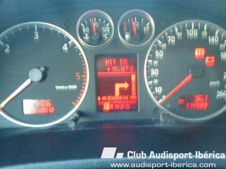

Hola. Después de un tiempecillo por aquí, me he decidido a hacer unas fotos de Gran JeFe, como llamamos en mi familia a mi A6. Es un Avant 2,5 TDI de 180 cv tracción Quattro. Marca 115.000 km, y estoy encantado con él. Tiene muchos extras, incluido un mini navegador en el FIS, que yo ante sno había vista e incluso está actualizado!!!!!!!!!!, además, va como la lumbre!!!!!!!!!!!!!!! jejejeje. LAs fotos son pelín cutres (es lo que tienen los móviles..., envidia me dais aquellos que haceis autenticas postales con las fotos de vuestros coches....) Bueno, saludos desde Madrid.
