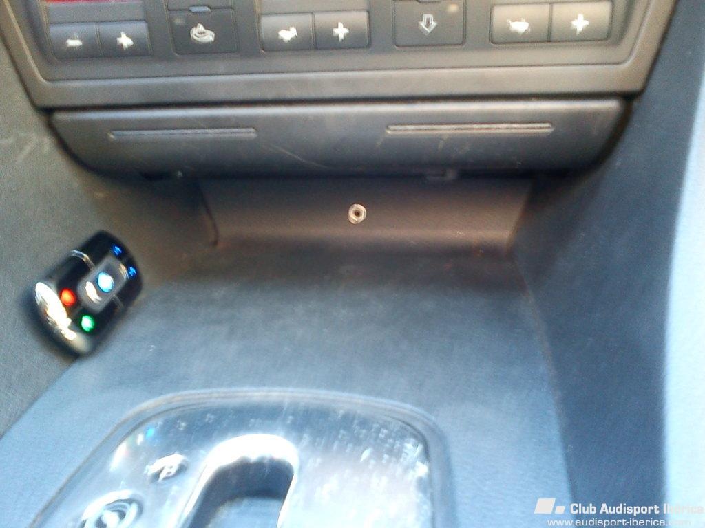

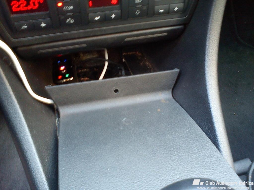

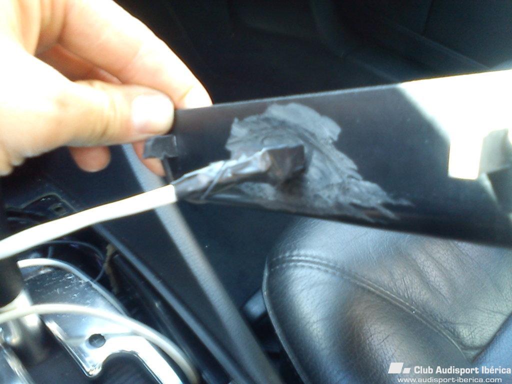

No sé si será esto lo que buscas, pero si te quieres gastar poco dinero (menos de 1 euro) y obtener un muy buen resultado esta es la elección que yo he tomado. http://www.audisport-iberica.com/foro/index.php?/topic/280592-mp3/ Yo lo he conectado a la entrada del cargador. -
3) el resultado final, una vez cerrada la consola e inscrustado el cassete en su sitio. ( cable está pasado por detras del clima)
2) La clavija montada por la parte trasera. Yo opté por comer un poco el plastico con una radial para asi favorecer que la rosca aparezca bien por el lado visto y que la tuerca la pille sin problemas.
