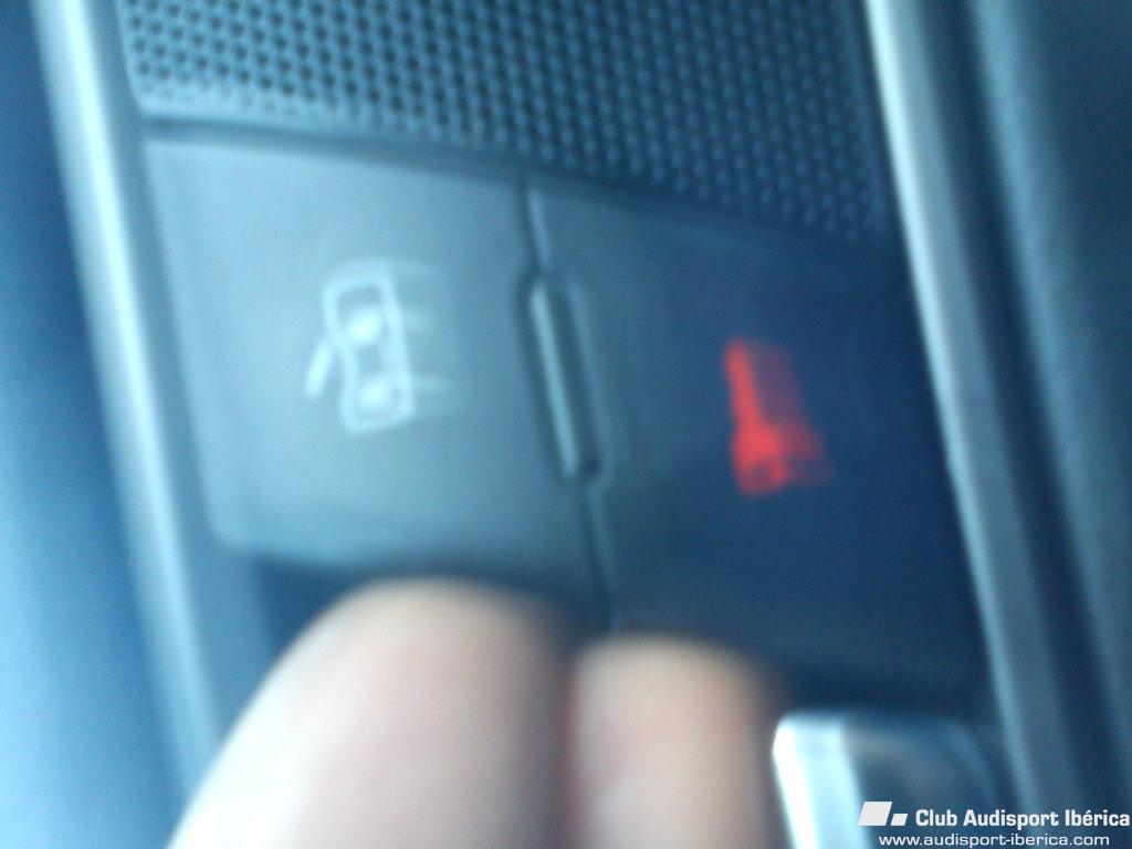

Cierre y luces interiores
Skidbladnir responde a Skidbladnir de discusión en Audi A6 / Allroad C5 (1997-2004)

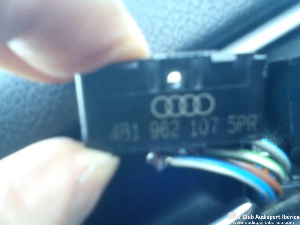

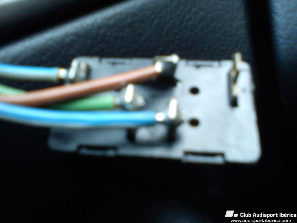

Esta es la conexión q tiene, q a mi me parece algo raro no teniendo clavijas de faston ni nada, solo soldada a pelo. En la otra foto se ve el número de pieza. -
Asi queda a la vista el circuito impreso son los dos botones y las luces rojas. Solo hay q usar un destonillador fino o una navaja y sacar las grapillas de arriba y abajo -
"""""""""""""""""""""Después de mucho urgar, me he decantado por desmontar la botonera del cierre de mi puerta (la de la llave y el coche dibujados) para limpiarlos con un limpiacontactos. El tema es q me da la impresión de q ya ha sido reparado o manipulado: creo q es la única conexión del coche que está hecha con soldaduras de estaño en vez de con las típicas conexiones desmontables, y más, tratándose del panel de la puerta que se debería desmontar por completo. ¿podríais mirar alguno como esta conectada la vuestra??? es bastante facil de desmontar ( quitar el botón, q sale metiendo un poco de uña por el lado del tirador de la puerta, y despues con un destornillador plano y pequeño presionas las patillas superiort e inferior y sale la pieza para fuera, y ehhh voila). Tiene 5 conexiones y yo he visto q solo tengo 4 conectadas, la superior está libre. Gracias de antemano y saludos. Por cierto, si alguien sabe algo sobre este fallo, agradecería ayuda. """"""""""""""""""""" ¿¿¿¿¿¿¿¿¿¿¿¿¿Algún alma caritativa q tenga un ratito libre, y ganas de ayudar desmontando el referido botoncito?????????????????? Solo quiero comprobar si ese boton es el causante o me inclino por otro tipo de fallo. Gracias otra vez de antemano y saludos. :blink: -
Brico con fotos de los sensores de las puertas: http://www.audisport-iberica.com/foro/index.php?/topic/213289-brico-reparacion-sensor-apertura-de-puertas/ (yo personalmente desmonté los paneles de las puertas y con un tubito acoplado al pulverizador del limpiacontactos en spray rocié a saco acada sensor sin desmontar nada y hasta hoy.)Y si aun así te van las luces de las puertas pero los plafones no, mirate este: http://www.audisport-iberica.com/foro/index.php?/topic/251441-plafon-trasero/ (tambien vale para el plafon del maletero si es avant) de los elevalunas traseros: http://www.audisport-iberica.com/foro/index.php?/topic/229020-reparacion-pulsador-elevalunas/ y este otro http://www.audisport-iberica.com/foro/index.php?/topic/266317-brico-como-anular-el-bloqueo-de-elevalunas-traseros/ Saludos.
