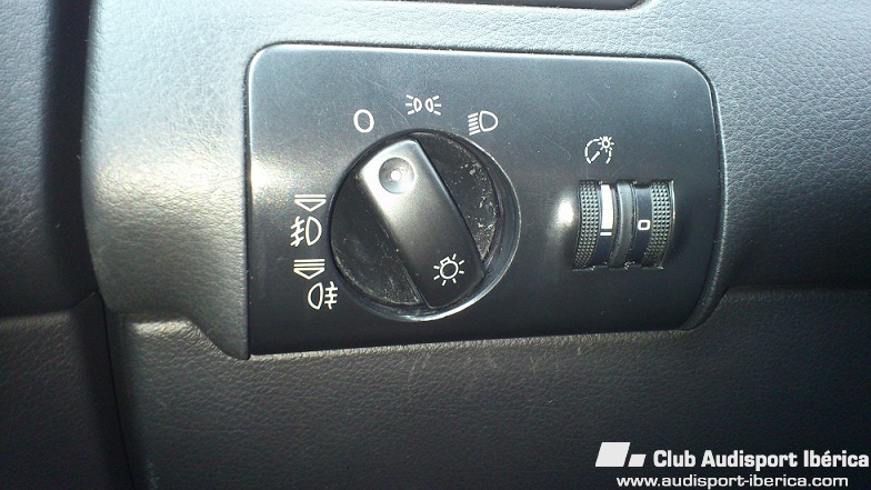

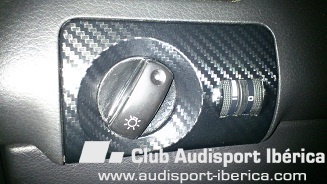

Bueno, he de reconocer que no estaba muy satisfecho con el resultado, por que el mando del pre-restiling no es muy bonito que digamos, más bien es algo anticuado, además, activar las luces cuesta un poco, por q mis dedazos no entran con facilidad para girar el mando, así que gracias a la muestra de vinilo de carbono que recibí, de manera gratuita, de una empresa de vinilos, me ddecidí a forrar toda la pieza, en este resultado: -

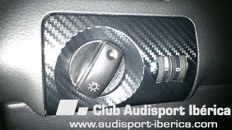

Este es el resultado final (bueno me queda pelar la parte interior de la ruleta de las luces, en la frontal ya lo he hecho). -

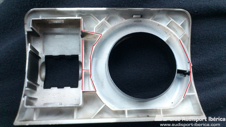

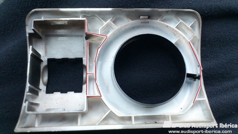

Bueno, pues ya está, el truco está en comer con una navaja (mejor con Dremmel o similar) lo que marco en rojo de la parte de atrás, por que no coinciden la pieza del modelo pre con el re. -

Ya lo he montado. A ver si tengo un rato y hago un par de fotos. El truco está en comerse parte de la trasera del mando nuevo (es decir del viejo, por q es de pre-reestiling) -

Lo he comprobado, y si lo monto sin montar la pieza de la regulazión de faros y el reostato encaja a la perfección, pero se lo monto esa pieza va un poco más a la izquierda, es decir, roza con la ruleta de las luces y no encaja bien. :crying_anim: -

Pese a estar satisfecho con la pintura, el otro día fui a un desguace con un amiguete, y ohhhhhhhhhhhh milagro!!!!!!!! encontré una tapa para el mando de luces de un A6 C5 de antes del reestiling!!!!!!!!!!!!!! asi que se vino conmigo. El problema es que conecto el reostato de luz del cuadro, la altura de faros, lo voy a colocar, y ohhhhhh!! malas noticias :ranting2: .........no entra en la ruleta de las luces A alguien le ha pasado esto??? se puede solucionar??? debería haber comprado toda la pieza, es decir, la ruleta de las luces tambien???? -
