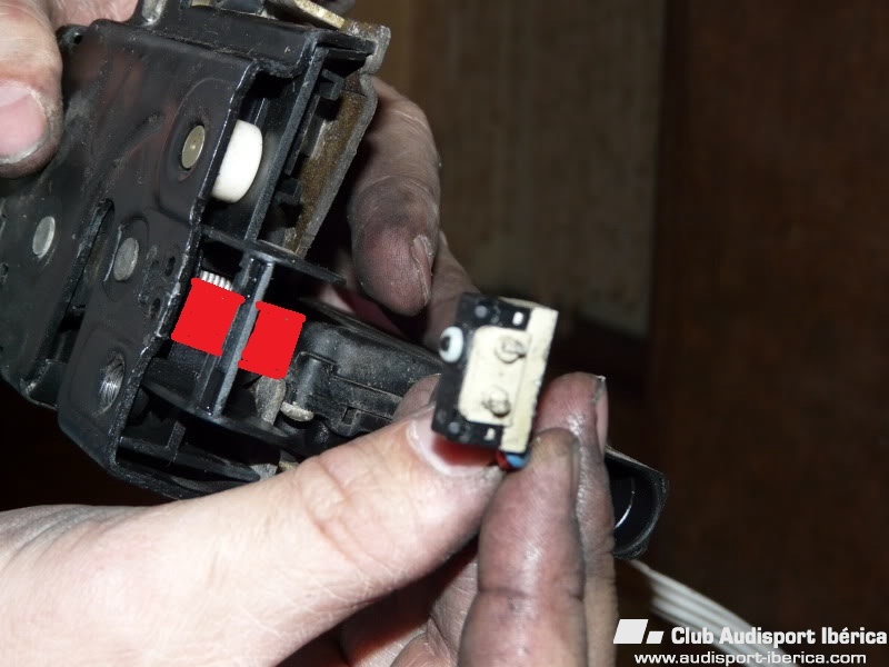

Skidbladnir responde a usluiss de discusión en Audi A6 / Allroad C5 (1997-2004)
Los topes los lleva en el lado que el sensor apoya en la cerradura. La cuña la tienes q poner para que empuje el sensor para arriba, contra una pieza d plástico q activa el sensor, y se desgasta. -

No me refiero a eso. Es una U que queda debajo del sensor una vez puesta la cerradura. Lastima que hace poco borre un par de fotos que hice. Te pongo en rojo la hipotética cuña, a ver si te haces una idea. Ahí es donde iría alojada, empujando el sensor para arriba. Si no lo ves claro, dímelo, quito en un momento el panel de mi puerta y te le hago unas fotos. -

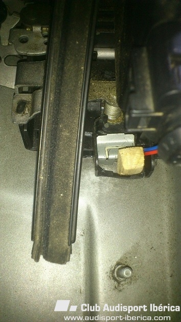

Antes d comprar nada, haz una última comprobación: una vez montado el sensor en la cerradura introduce una cuña d madera, x ejemplo, debajo del sensor, entre el y la "u" d metal d la cerradura, empujandolo para arriba. Puede ser q la pieza d plástico q actúa sobre el pulsador del sensor esta desgastada, y así ayudará q ambas piezas estén en contacto. -

El pulsador o botoncito va sobre el muelle. Desmontalo y al ponerlo bien aprietas con el dedo a modo d prueba. Se debe encender luz d techo, puerta y fis. Si aún falla prueba a mover la conexión q hay justo antes d la cerradura, a veces hace mal contacto. -

Una vez que os lo haga, comprobad que puerta da el fallo ¿como? pues mirando cual de ellas no tiene la luz roja y la de los pies encendida, o cual al abrirla no se indica en el FIS. Una vez averiguada cual es, desmontad el panel y mirad la conexión de los cables que van al sensor. Esa conexión tiene una clema que a veces falla, si al moverla se enciende la luz roja de la puerta, bingo, ese es el fallo. A mi me pasaba exactamente lo mismo (era la puerta del acompañante) y me volví loco hasta que di con ello.Saludos
