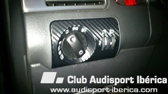

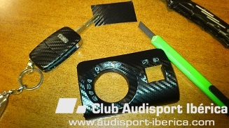

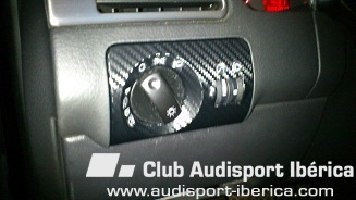

La primera cara que hice, la de los botones, la hice sin desmontar la llave, recortando los botones de apertura y cierre. Después corte las uniones con el cutter y remetí los cortes por dentro. La otra cara lo hice desmontado la llave, pero ASÍ hay que tener en cuenta la dirección de las diagonales del carbono, para que queden iguales. El símbolo de Audi lo hice pegando el vinilo encima y cortándolo después con el cutter. No hay problema, con el secador se calienta y se malea muy bien, luego apreté al símbolo alrededor con la uña. Después hice una tira para el perfil de la llave y ya está. Lo bueno que tiene es que puedes calentar y todo vuelve a su ser, se dilata, estira y pega las veces que quieras. Hay una empresa que te envia una muestra de 10x15 gratuitamente a casa, q para este propósito viene que ni pintada. Saludos. -

El resultado me gusta bastante más, pero.....echaba en falta las lucecitas de color rojo de los indicadores, y que decir de las preceptivas luces verde y amarilla de los antinieblas delanteros y traseros, respectivamente, que algún inspector de la ITV pudiera echar tambien de menos.....ASÍ que con paciencia y un cuter los dejé al descubierto.....por cierto, con lo que me sobró, forré una de las llaves del coche (la que estaba más hecha polvo, la otra está sin estrenar...)
