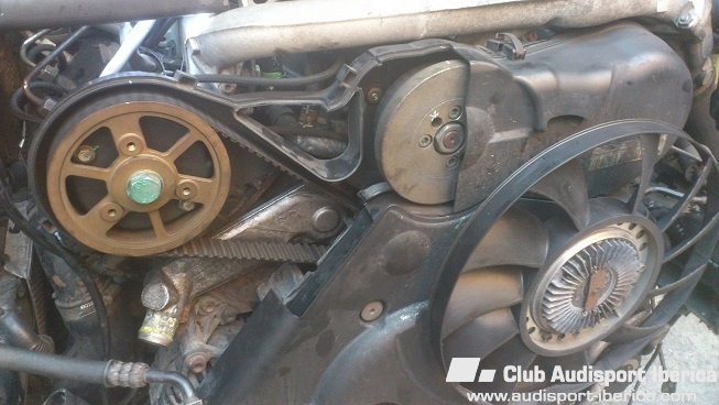

Yo lo cambié el año pasado, y no tienes que quitar las distribución si no quieres, pero el frontal y los radiadores no te libra nadie!!!!! Con dejarlo así tienes espacio mas que suficiente para cambiarlo, sin tocar nada más.
