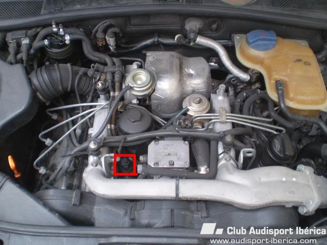

A6 AFB tarda en arrancar en caliente
Skidbladnir responde a luisfm de discusión en Audi A6 / Allroad C5 (1997-2004)
Hola. Puentea el cable número 3 del terminal del sensor de temperatura. pones una llave/interruptor o un pulsador en el interior del habitáculo, y antes de arrancar actúas sobre ella. Una vez arranque la pones en reposo, y ya está. Has engañado a la centraliza y arranca a la primera. Haz la prueba desconectando el terminal del sensor, verás como arranca sin problema, pero suena como si trabajara con mucho frio, una vez q la conectas, trabaja normal. -

mal arranque en caliente
Skidbladnir responde a joseyizan de discusión en Audi A6 / Allroad C5 (1997-2004)
MARTIN I, prueba a desconectar el cable del sensor de temperatura del refrigerante a ver si te arranca bien cuando vayas a arrancarlo al tomarte ese café que dices. Si arranca el coche bien, lo puedes solucionar de dos maneras muy sencillas: 1.- Instalando un relé con un pulsador en el salpicadero que interrumpa o no la señal del cable nº 3 de la conexión del sensor de temperatura. 2,. Instalando una llave que corte la señal del mismo cable nº3 en el salpicadero. Yo me decanté por esta última y cuando sé que me va a fallar desconecto con la llave la señal, actúan los calentadores y arranca a la primera, después o mientras que actúan los calentadores, dejo la llave en reposo, y sin problema. Hace lo mismo que la caja negra: engaña a la centralita, que piensa que hace muchísimo frio. Ahí está el sensor -
