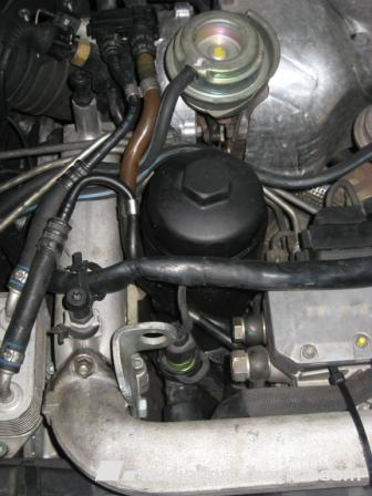

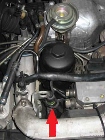

Si mal no recuerdo, van marcados en el conector, donde entra el cable al conector, y creo que es el más próximo al radiador por la derecha. -

Buenos días. Es el cable número 3. Yo no puse resistencia y va perfecto. -

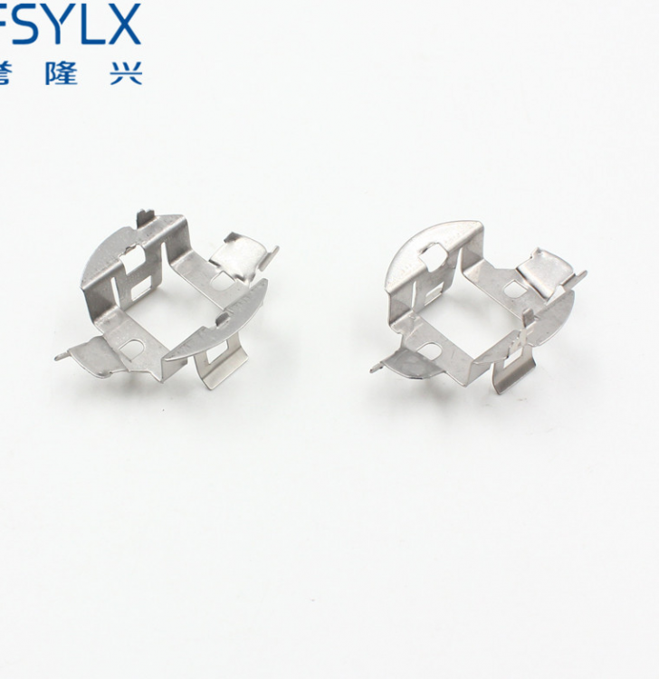

A mi tb me llegaron al semana pasada, pero no he podido montarlas hasta el lunes. Pedí tb las de 7600 y creo q se quedan cortas. Estéticamente quedan muy bien pero alumbran poco más q las h7 halógenas, eso si, la luz muy blanca. He tenido que modificarlas limando el aluminio de las bombillas, hasta dejar dos lados rectos, y no redondos, por que el soporte de serie no valía. El soporte está pensado para ir en el conector de la bombilla H7 halógena y es rectangular, así: Hay que sacar el cabezal para H7 q trae la de led (se quita tirando sin problema) y hacerle la forma con un limón. Se tarda 5 minutos en las 2 bombillas. Es más fácil limar las bombillas (aluminio) que los soportes, así, además se pueden reutilizar dichos soportes para poner las bombillas halógenas de nuevo. Hay adaptadores con el alojamiento redondo por internet si no quereis limar nada: https://www.ebay.es/itm/2-H7-LED-Bombilla-del-faro-Retenes-Portador-Adaptador-Benz-BMW-Audi-VW-BC-/182892642256

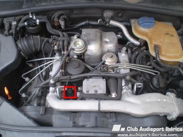

The Matrix, prueba a desconectar el cable del sensor de temperatura del refrigerante a ver si te arranca bien cuando vayas a arrancarlo en caliente. Si arranca el coche bien, lo puedes solucionar de dos maneras muy sencillas: 1.- Instalando un relé con un pulsador en el salpicadero que interrumpa o no la señal del cable nº 3 de la conexión del sensor de temperatura. 2.- Instalando una llave que corte la señal del mismo cable nº3 del sensor en el salpicadero. Yo me decanté por esta última y cuando sé que me va a fallar desconecto con la llave la señal, actúan los calentadores y arranca a la primera, después o mientras que actúan los calentadores, dejo la llave en reposo, y sin problema. Yo puse una llave, pero con un pulsador es mas cómodo: aprietas y al soltar deja de actual, eso ya a tu gusto. Hace exactamente lo mismo que la caja negra: engaña a la centralita, que piensa que hace muchísimo frio, pero te vale 3 euros hacerlo y se tardan 15 minutos. Ahí está el sensor, el cuadro rojo.
