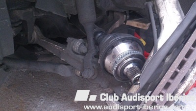

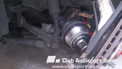

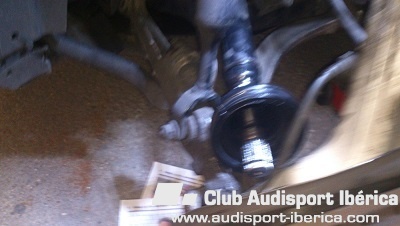

Ya tenemos la manguera suelta, así que girándola a un lado para que no estorbe, metemos el tornillo del eje para que suelte la homocinética y ehhhhhh voilá!!!!!!!! queda fuera. Desde aquí no pude hacer mas fotos. Para montarlo, hacer lo contrario

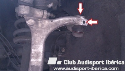

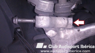

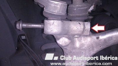

Luego, quitamos el tornillo de las vieletas de la suspensión y abrimos un poco con un destornillador para que salgan mejor:

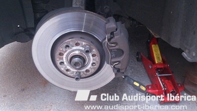

Bueno, pues ya están las dos cambiadas. Adjunto unas fotos, pero pocas, que a la cuarta tenía los guantes llenos de grasa!!!!!! Soltar el eje sujetando el disco con un par de tornillos de la rueda y un destornillador a la pinza de freno.
