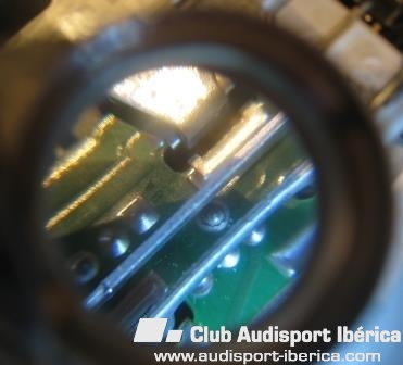

Ahí tienes toda la información sobre los famosos interruptores... yo personalmete los sustituí por otros más efectivos. En cuanto al plafón de las luces al abrir el portón trasero, desmóntalo y repasa las soldaduras de estaño del circuito impreso, el mio tambien es Avant y le pasaba lo mismo. Hay soldaduras que se rompen. Un repaso con el soldador y listo. -

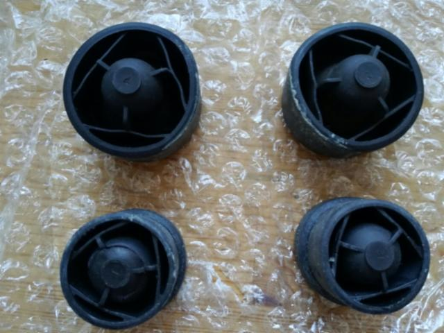

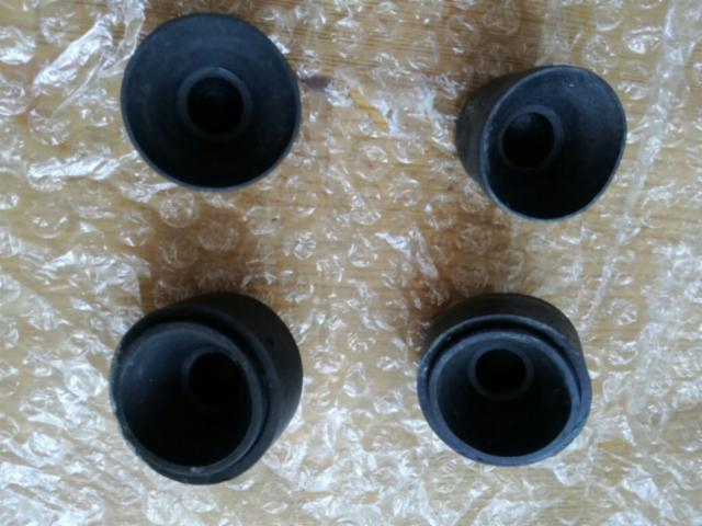

Buenos días. Resulta que anteayer al cambiar el aceite del motor, quité la tapa y solo queda una de las 4 gomas que unen la tapa superior del motor al bloque. He intentado instalar el Etka en el pc para ver las referencias pero no me deja. Alguno sabeis las referencias de las gomas?? algun brico o apaño para hacer unas??? Gracias. Son como estas (las fotos son de internet).
