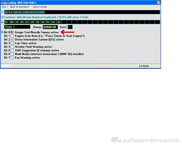

Como activar testeo agujas al arrancara?
A3StaColoma responde a A3StaColoma de discusión en Vag-Com Audi A3 8P
buenas por lo q parece en el del a4 se activa de esta manera.... en el módulo 17, marcar ésta casilla(bit 0), la verdad que queda guapo y para el cronómetro el bit 3(lap timer): a ver si entre todos lo conseguimos, o alguien con un s3 q saque el long coding del modulo 17 gracias. -
segun los del foro de a4 es esto [select] [17 - Instruments] [Coding - 07] [Long Coding Helper] Click on each of the Byte numbers in step 3) and you'll see the selectable options below. Check the box for "Gauge Test/Needle Sweep active" [Do It!] yo tengo el vagcom 704 pero no tengo las labels para saber cual es el byte q hay q tocar un saludo de antemano. -
eso es lo q he leido yo, incluso hay un chico del foro q tiene el vagcom en venta y pone q le activo solo eso. engaaa q podemos.. pongo el link del post, un saludo, http://www.audisport-iberica.com/foro/inde...2&hl=agujas -
