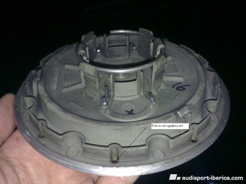

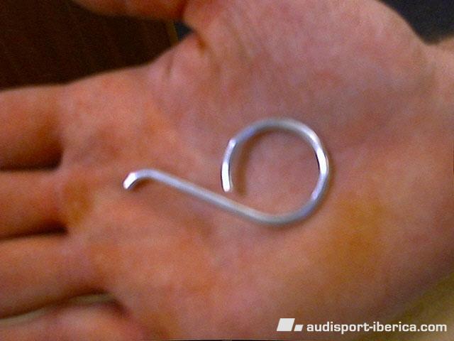

mmmm,¿pero ese util es para las llantas de 15 no?estas no tienen ningún agujero para meter eso. Es igual que las de 15", pero en la foto del tapabujes que muestra Pit se le ven agujeros, a través de alguno se le ve la mano, salvo que yo esté tocado de la vista. Pos si,creo que estás tocado de la vista jajajaja. Esto no es un agujero??, aver si vas a estar tu de la vista..... yo llevo gafas, pero tu las vas a necesitar seguro... jeje -

mmmm,¿pero ese util es para las llantas de 15 no?estas no tienen ningún agujero para meter eso. Es igual que las de 15", pero en la foto del tapabujes que muestra Pit se le ven agujeros, a través de alguno se le ve la mano, salvo que yo esté tocado de la vista. -

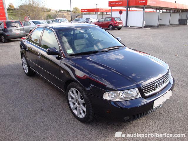

Pues ten en cuenta que este solo tiene pulido capó y aletas delanteras, me queda el resto, pero solo con descontaminar y encerar ya queda de la hostia, así que si además pules ya es que te cagas. Ahora fuera de coña, en la calla de Alcalá de Madrid más de uno se ha quedado mirando en los semáforos, no veas como engordas. -

Gracias por la molestia compi, eres un crack, ya estoy encargando 4 en la audi, la otra referencia que yo ponía es del util para sacar la llanta, es este que te pongo en la foto. http://www.brianwherry.com/images/rs4_whee...rcap_puller.jpg -

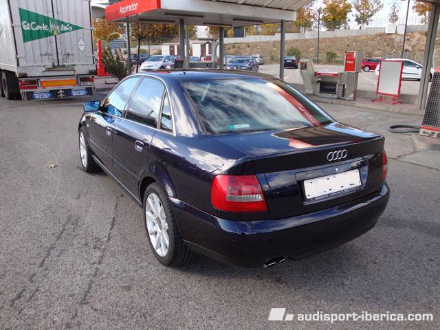

ASI os puede quedar el coche con muy poco esfuerzo. Un descontaminado 45 minutos Pulido de capó delantero y aletas delanteras, casi 2 horas y media. Encerado de todo el coche (2 capas) unos 45 minutos. Saludos -

Gracias Pit, me sirve un montón la web, y a por los originales que voy, lo único que no tengo muy claro (mi ingles está ya muy bajo de nivel), es si tengo que comprar las dos referencias, interpreto que la 8D0-601-165-K-1H7 es la tapa del buje y la 8L0-012-243 debe de ser el util para sacar la tapa una vez puesta (esto lo interpreto por el precio, por lo tanto solo hay que comprar 1 o a lo sumo 2 por tener uno de repuesto, o sea el hierrito que se mete en los agujeritos para sacarla, ¿podrías hacerme el favor de aclararme esto?, gracias compi. Saludos -
