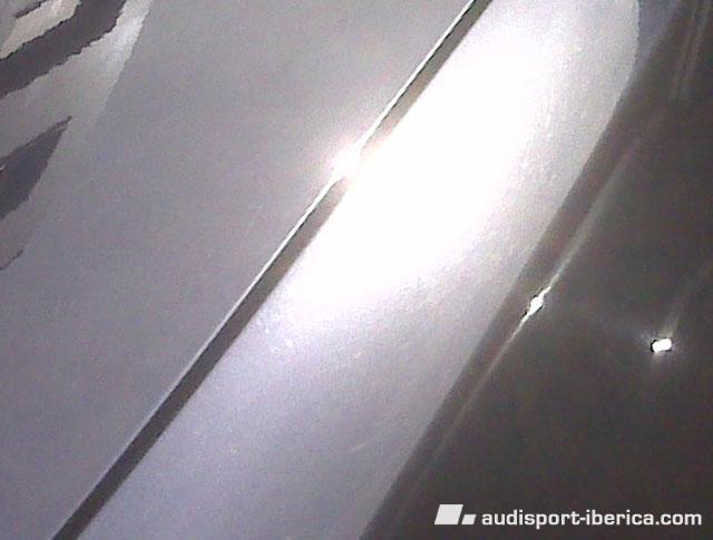

  3. Subo una fotillo más de los arañazos, en esta también se ve algo.

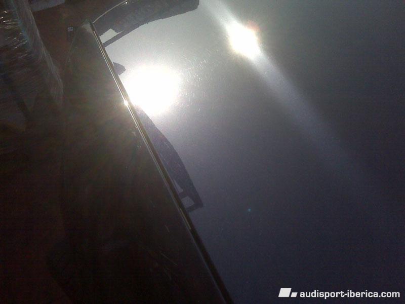

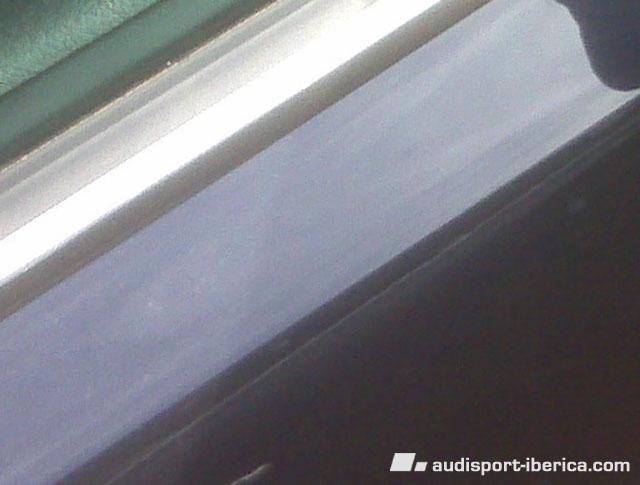

  13. En esta última es donde mejor se ven las rayas. En principio la idea es seguir el mismo método que GoNzCiD, ¿como lo veis? Voy ahora a ver videos como loco que antes he visto alguno sin audio. Espero vuestras apreciaciones. NOTA: He puesto las fotos aqui para no mezclarlo con el post de las fotos del coche de GoN.

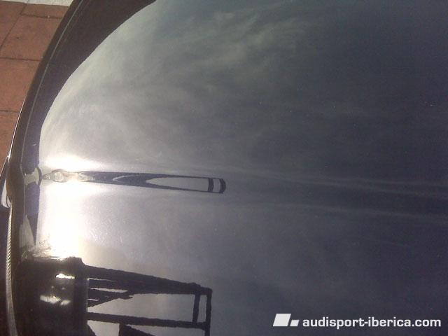

  14. unas pocas mas, pongo de los lados que peor están.

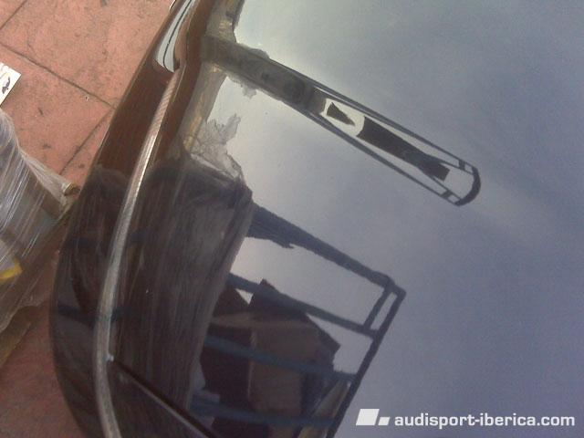

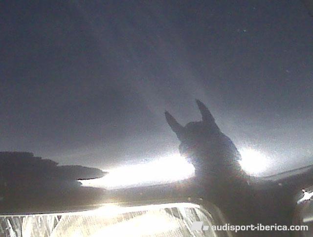

  15. No había mucho sol, pero algo es algo, paso fotos de como está la pintura, yo creo que no está muy mal pero hacerle un pulido le va a venir de cine: Ahí van algunasPor supuesto se admiten críticas y si no las veis suficientemente descriptivas el domingo intentaré hacer otras.
  16. No te preocupes, ahora paso fotos de la carrocería.

  23. Me refiero al segundo tunel que han puesto, yo no lo lavo a mano mas que en verano, es que cuando paso voy a toda leche, tengo 15 minutos para echar gasolina y lavarlo antes de ir a buscar a mi mujer, suelo pasar por allí sobre las 18:30, cuando voy claro. Mi coche ya sabes cual es, me fijaré cuando vaya a ver si nos vemos. Saludos. Mare, 9 años de tuneles de lavado, los swirls deben ser como rosquillas.... Compra microfibras buenas para el exterior, con las malas se raya mucho.. Ya te digo, si quieres quitar swirls has de dar una buena mano de corte con algo bastante abrasivo y nada de a mano. Yo creo que podrías poner unas fotos con buena luz de fondo y que refleje el sol en la chapa para ver el estado y tras esto ponos un resumen con lo que piensas hacer y ya te decimos. salu2 OK, Buenas microfibras, perfecto, y en cuanto pueda y tenga buena luz (si puedo mañana mismo) haré fotos con el sol reflejando para que veais como está de cerca y a la luz, en los lavados de tunel siempre he buscado tuneles con rodillos con gomas o cintas de gamuza, nunca con rodillos de cerdas de nylon, porque te lo rallan un montón, pero reconozco que lavar el coche en invierno a mano me da una pereza de la leche, en verano lo hago con gusto, me pongo en bañador y a lavar, pero en invierno, ummm.... Pondré también los pasos que pienso seguir, que en definitiva son copiados integramente de los que GoNzCiD ha hecho, me parecen muy correctos dentro de lo poco que se de esto y lo que he leido.
