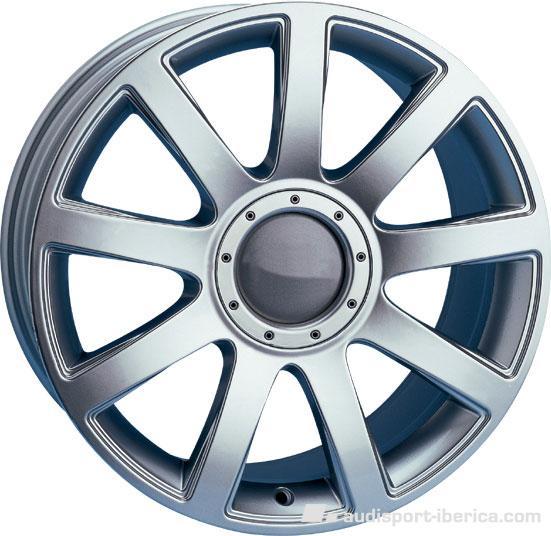

Compis, ¿que os parece esto?, son 7,5 x 17, lo que yo busco en medidas, lo único es que no es rs4 sino sline y ya sabeis que hay una pequeña diferencia pero importante, no queda igual un poco hundida como la rs4 y no se si al final te gastas la pasta y no te quedas agusto del todo o bien es un chollo y cuando quieras la cambias sacándole tambien un dinerillo, el et es 42 y supongo que necesita centrador, que por cierto no se lo que cuestan, la goma un poco ancha pero como no le queda mucha vida podría andar con ella este invierno, con ese ancho de 235 y et42 ¿no me rozará por dentro?, esto si que me acojona. En general como lo veis???, es una buena oportunidad??? Saludos http://www.audisport-iberica.com/foro/inde...howtopic=204075 -

Tambien en AutoHispania tienen lo que llaman "adaptables" que no se en que se diferencian de la replicas, porque además son más caras, pero una de las adaptables es la rs4 y la tienen en et40 y en et35, con estas tendría que hacerles más preguntas, pero vaya m**** de foto que tienen, es tan pequeñaja que casi ni se ve, os la pongo. saludos -

Pues mira, los de AutoHispania no me dicen más que el ET es 42, y hoy he recibido respuesta de ARC sobre las mismas llantas, se confirma mi sospecha del tamaño del buje, dicen lo siguiente: Buenos días Antonio. Medida 7,5x17 ET42 buje 66,6 con centrador a 57,1. Viene el emblema de AUDI en el centro. R96 AUDI rs4 ReferenciaMedidasPrecio ARC-Replica-R967,5x17''125 € * Estos precios incluyen I.V.A. ¿Que te parecen?, supongo además que siendo replicas de audi no tendré problemas con la tornillería. -
