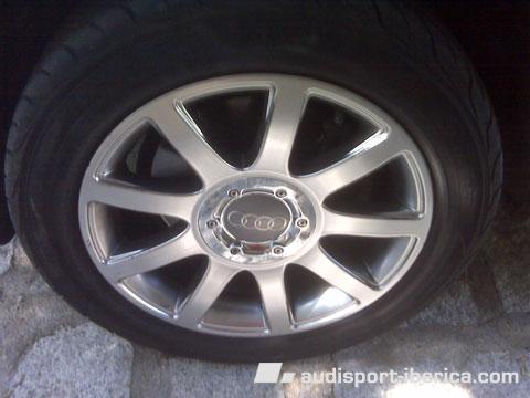

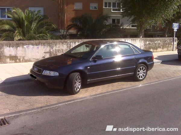

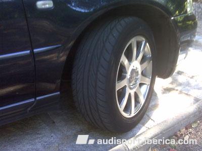

Lo que tienes que mirar para saber si quedaran muy hacia dentro o muy hacia fuera es el ET, si son las originales creo que tienen el ET45, quedan bien, si son replicas suelen hacerlas con ET35 quedan 1 centímetro más hacia fuera que las originales. Yo llevo ET35 en una llanta de 16 con neumatico 205/55/16, es el modelo rs4, te pongo unas imagenes y ves como quedan, la S4 con ET45 y goma 225 quedarían igual de fuera que las que te paso en las imágenes, yo estoy a puntito de ponerlas a la venta con goma y todo porque quiero cambiar a la medida 17 con ET35 que como te digo quedarían 1 cm más afuera con la goma de 225. así es la llanta y así queda en el coche, aunque todavía no estoy totalmente convencido de ponerlas a la venta si las quisieras pasame un mp y te digo el precio, van a ser un chollo. -

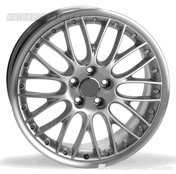

Veo que solo planteas 5 posibilidades a elegir, replicas audi hay muchas mas y por un pelin mas de dinero tienes llantas para aburrirte eligiendo, lo unico quie tienes que mirar es 17 de diametro 7,5 u 8 de ancho si vas a meter goma 225,, 5 x 112 de tornilleria ET entre 35 y 40 va perfecto, y por el buje 57,1 o superior que se arregla con centradores, busca por internet que hay marcas de llantas para todos los gustos. S2 -
