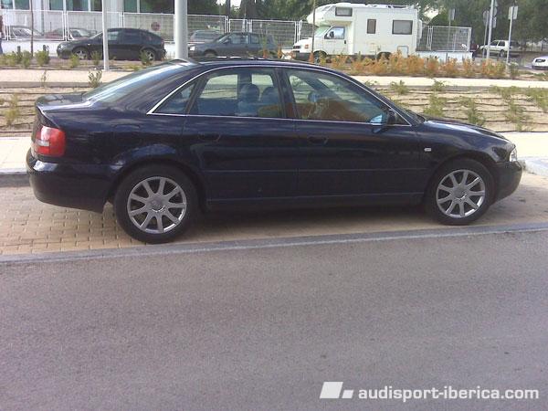

Solo para abrir boca, faltan las colas de escape y de momento un par de fotos, el finde le hago un reportaje: -

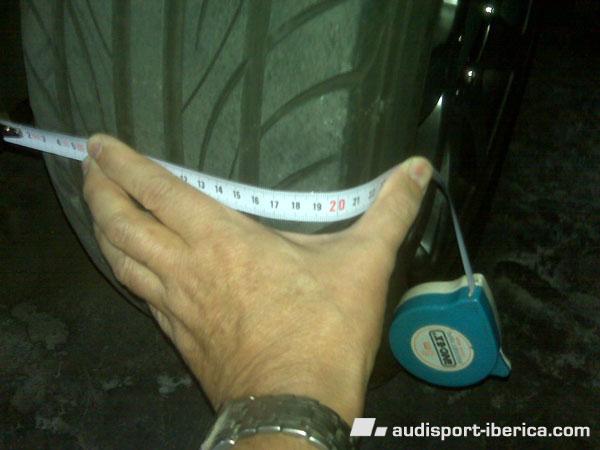

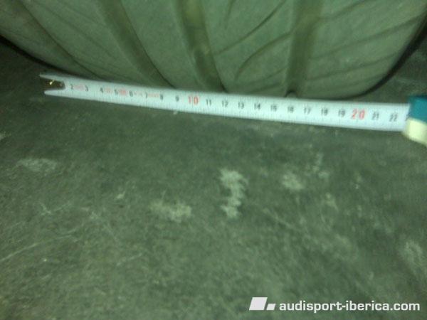

Bueno, vamos a ver que me he puesto perdido, vaya numerito para medir supongo que com GoNzCiD, en la primera yo creo que se me ha ido el metro un pelo a la izquierda, pero en la segunda lo he puesto sobre el suelo he mirado bien la izquierda y a la derecha para que se vea la medida lo he girado un pelo y como veis 20cm. De todos modos lo que comentamos es cierto, el neumatico es muy ancho especialmente por abajo y va recto desde la base hasta el labio protector, que por cierto se me ha olvidado hacerle foto, aquí van las dos. Primero la que yo creo que se me ha ido un poco porque casi me dan 21 cm y eso como que no. Y la segunda ya bien puesto debajo de la rueda y un poco retorcido al final para ver el numerito del metro. Partiendo de esto el fin de semana haré lo de los listones o con la mordaza, lo que menos curre me de. Por datos que no sea. Barmor, no nos comemos el coco, nos divertimos y de paso sacamos datos que nunca viene mal. Lo más jodido.... sacar el metro de debajo de la rueda, se me quedó pillado... jeje Saludos -

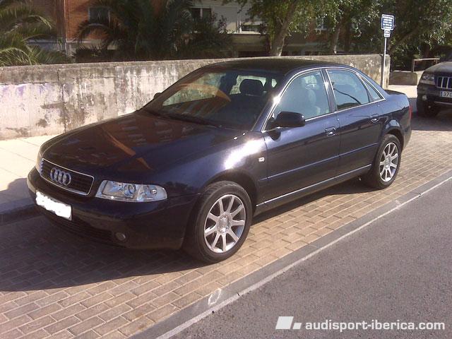

Hola a todos Ayer me montaron las suspensiones nuevas, eibatch + bilstein -3cm, quedó como yo esperaba ni muy duro ni muy blando, perfecto y por cierto debía tener los amortiguadores de serie hechos una kk, porque ahora si que noto que amortigua, es una gozada y el coche ha quedado estupendo, subiré fotos, lo mismo espero al lunes que pongo los colines del skoda RS. Hoy he ido a homologarlos y tras una hora de ver papeles, mirar luego el coche por todas las partes, le han mirado las luces, los cinturones, los limpias, frenos delanteros, traseros, freno de mano, ..... etc.... como si de una ITV se tratara, además le han medido de alto con un nivel grandísimo apoyado en el techo y sujetado por un tio para mantenerlo nivelado y otro con el metro para medir desde el suelo hasta el techo (137,7 cm), bueno, luego al foso, a ver referencias, en fín todo bien, luego a la oficina a hacer registro de la reforma en la ficha técnica, y OK, objetivo conseguido..... todo correcto y homologado con 45,52 euros por no poder hacer ITV al mismo tiempo porque hay un límite de fechas hasta la próxima ITV que te toque y no se puede adelantar mucho por lo visto, solo homologación, pena porque iba preparado para pasar todo y de hecho lo único que no me han hecho ha sido medir humos, la ITV en mayo del 2010. Lo que tengo que agradecerles es que me han dicho que llevaba un tornillo clavado en una rueda y según he salido he ido a reparar y me han dicho que no perforaba, solo tocaba la goma por su parte externa pero no hay pinchazo, otra alegria.... jeje. Lo dicho, no merece la pena complicarse, una hora de gestiones en la ITV y 45,52 Euros y todo legal, es la unica forma de no ir acojonao por todas partes y además cuanto antes mejor. Saludos -

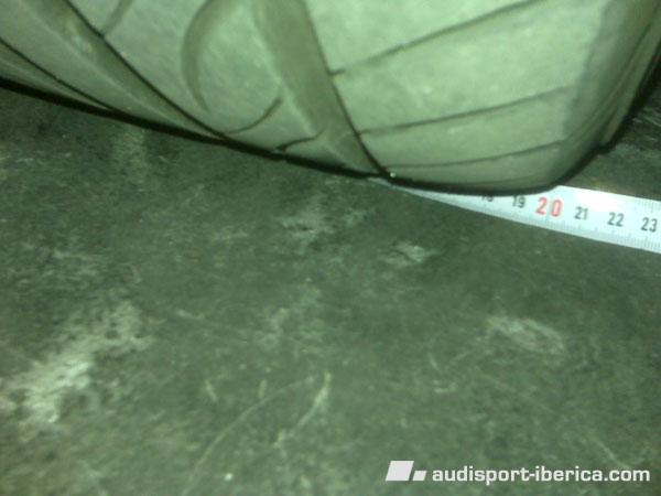

Pues ahora ya es que me quedo descolocao del todo, yo también he medido lo que apoya, lo que se mancha como tu, que en definitiva se supone que es lo que cuesta arrastrar por rozamiento, voy a poner una foto de la medida que me ha costado hacerla la leche, he tenido que soltar el metro por la izquierda para poder coger la cámara y hacer la foto. Además hoy me han hecho las suspensiones y ha quedado de cine, mañana mismo me lo llevo a homologar a la ITV, tengo todos los papeles, además debía llevar los amortiguadores hechos una m**** porque ahora noto que de verdad la suspensión actua estupendamente, vamos que estoy maravillao, solo me queda para descansar del todo pasar mañana la homologación sin problemas. Os paso las fotos GoNzCiD, gracias y perdón por el curro que te he dado, ¿que opinas ahora de todo esto?, 20 cm de pisada en una 205, la leche me parece. Ahora a sacar conclusiones Saludos -

El problema dani928 es que si pones 225/45/17 en Yokohama con ET45, te roza por dentro seguro, porque probablemente (es lo que está por ver cuando GoNzCiD nos diga lo que ha medido en la suya) estés montando en realidad una 245 de ancho y eso es un gomón de la leche y entonces el coche ya si que no anda, el kid de la cuestión es que sepamos si Yokohama tiene por decirlo de alguna manera otra forma de medir y de hacer sus gomas, en ese caso, tu que estabas pendiente de saber si la 225/45/17 iría bien en tu coche yo te podría decir que si, porque mi coche tira de miedo y estoy con 205 (Yokohama) que puede ser que este arrastrando 225 (reales), lo dicho, esta por ver, y por otro lado, es bueno saberlo porque el que quiera goma en 205 o en la medida que sea, puede calcular que tiene un neumatico como Yokohama que va de miedo con 2 cm más de lo que tendría en cualquier otra, es decir que el coche queda gordo son con 205 de esta marca, lo dicho, todo pendiente de lo que nos diga GoNzCiD. Saludos. -

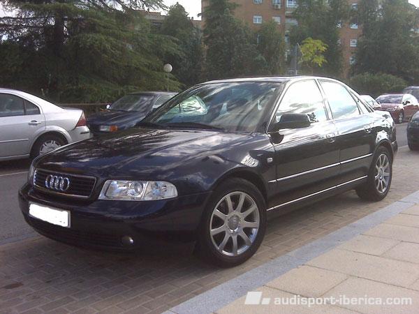

¿Qué llanta tienes?Ancho,et y todo eso. Es una llanta 16 x 7 con ET35 pero como ves hay mucha goma a pesar de ser 205/55/16 y con eso ya se queda como lo ves, a ras, en esta marca no puedo montar mas medida porque se me sale. Saludos -

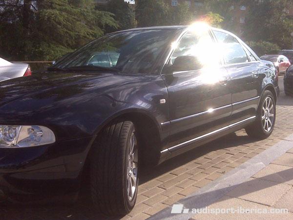

No es cuestion de comerse la cabeza, ¿como ves esto?, a ras no??... pues son 205/55/16 ET35, si monto 225 en esta marca seguramente la cago no?, pues hay que saberlo, Barmor, tienes fotos de tu coche con tu eje delantero??. Suspensiones aparte que me las hacen el martes que viene. saludos -

Bueno pues esta es la cosa, llevo ya algun tiempo pensando en pasar de 205/55/16 a 225/45/17, pero cada vez que veo mi coche veo también que con 225 la rueda va a salir de la aleta, ahora está practicamente en línea, con una regla apollada en vertical en la goma la llevo hasta el borde de la aleta apoyando abajo y arriba y estoy a 2 mm del borde en el eje delantero, en el trasero algo más. Os preguntareis, "el ET", pues el ET es 35, esta mañana he descubierto el tema: He visto el coche de un amigo con unas 205/55/16 unas goodyear nct5, la pisada mide 18 centimetros, c***.... ¿cuanto mide la mia?, pues la he medido y con la misma 205/55/16 pero Yokohama s-drive la pisada es de 20 cm, no conforme, en cuanto he llegado al garaje de mi casa a medir coches, bueno gomas, un slk con 205/55/16 y unas Pirelli, 18 cm de ancho de pisada (lo que se ensucia), un peugeot 308 con Michelin y 195 tiene de pisada 17 cm y un MG con 215/40/16 en una GoodYear F1 (no es la asimetrica) resulta que miden 19 cm en la pisada, entonces es que la Yokohama mide 2 cm más, osea que llevo 225 pero bajo la denominación de 205/45/16 de Yokohama, esto hay que pensarlo bien, el caso es que veo mucha goma para la llanta que llevo. Con este resultado "ojo al dato", porque si monto 225/45/17 de Yokohama va a medir 22 cm, probablemente, no se, como una 245 de otra marca y va a asomar de la aleta, la goma es muy buena, nos ha jodido, como que llevas más goma que otros, ¿o no?, aqui la duda. Como quiero montar una GoodYear F1 Asymetrica, me planteo preguntar a los que la llevan ¿cuanto os mide la pisada?, porque el resto de la goma es por un estilo y va en linea con el ancho de pisada, ya se que hay que coger el metro pero.... es un momentito c***, no seais vagos, pero es probable que con esa goma tenga el mismo ancho que actualmente con la mia y entonces me hago una idea de como va a quedar, un poco menos de perfil, un poco más de llanta y ancho...., el mismo que ahora y de sobresalir de la aleta también lo mismo, segun el ancho de la pisada será el ancho del resto de la goma ¿me equivoco?. Y de paso..... ¿Con vuestras gomas...... cuanto mide vuestra pisada?, creo interesante el tema porque nos puede dar una idea de que la mayoría mide un par de centimetros menos que con la Yokohama o incluso que con cualquier otra, que por cierto para quien preguntaba eso de si 225 es mucho para su coche, si fuera cierto que las 225 miden 20 cm de pisada en una generalidad, ya puedo decir que un tdi115cv puede perfectamente con 225. Ojo que el que va ya al limite como GoNzCiD no podría montar Yokohama ni por error. Perdonar por el tocho. Saludos a todos y metro en mano...... -
