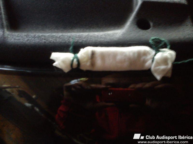

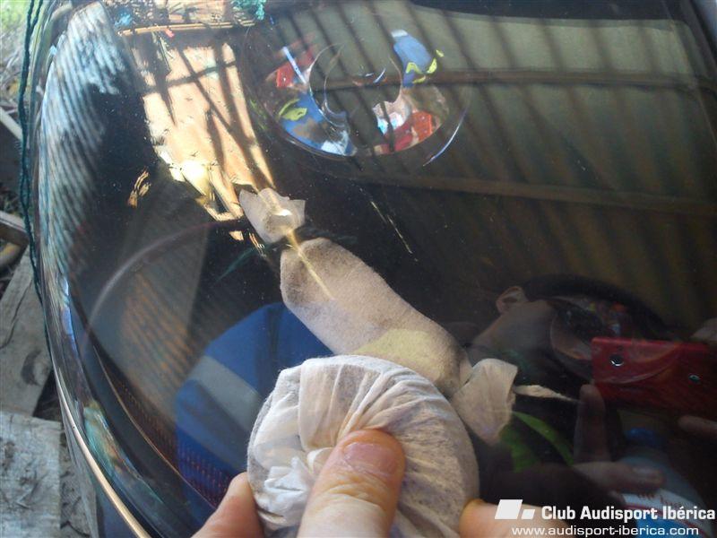

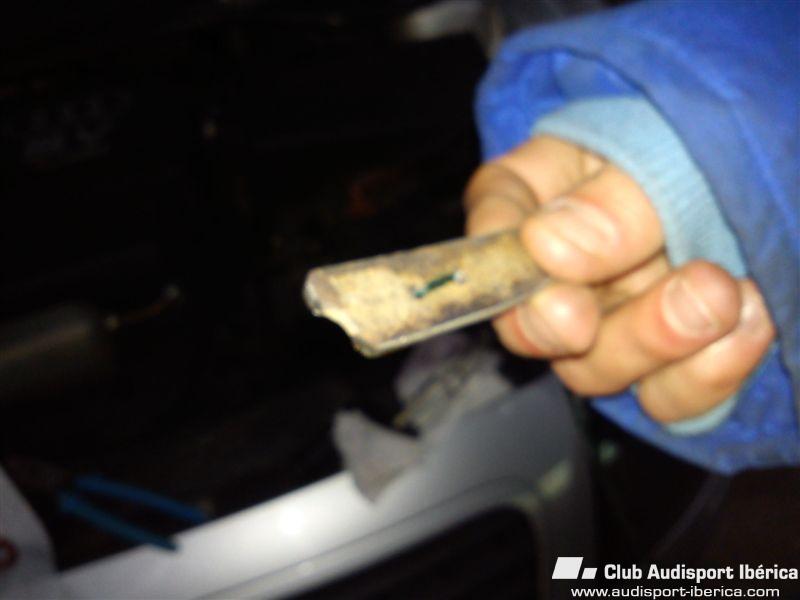

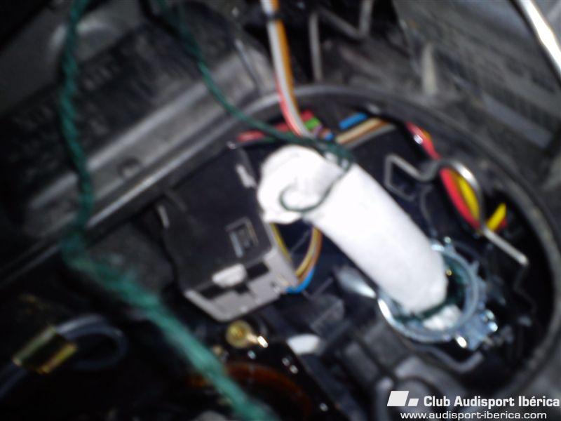

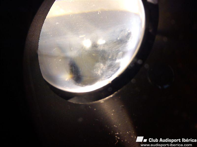

añado laguna foto más y un video del sencillo proceso de limpieza y el video en este link https://picasaweb.google.com/114235547555346268842/AudiTt#5702612409030091778 adicionalmente a esto también he limpiado la lente del proyector de xenon, ya que gran parte del problema de la disminución de iluminaicón está ahí. para la limpieza interior, la más fácil aunque parezca mentira, he desmontado la bombilla d2s y por el hueco he introducido un alambre resitente en el cual en laputna le había doblado y atrapado un trozo de gamuza, la realidad es que la optica está dividida por una chapa a la mitad y la parte superiro se accede fácil, pero da la casualidad que esta no sirve para nada, ya que por la que pasa la luz es la inferior, pero doblando lierametne el alambre he conseguido llegar a ella y lipiarla. otra cuestión es limpiar la lente del lado opuesto a la bombilla, que al igual que el metraquilato exterior está tremendmente sucia en este caso no tengo solcución clara yo he conseguido acceder malmente intorduciéndo un alambre doblado 180º desde el hueco de la luz de larga con un hilo para poderlo mover, pero es complejo, aunque el resultado se nota como se puede ver en la foto adjunta. espero que os sea de utlidad. un saludo -
	buenos dia foreros ttmk1, bueno por el titulo de mi post seguro que os suena a casi todos el asunto de la suciedad interior de los faros y todos esas toneladas de post indicando como meter los faros en el horno para demontarlos. bueno pues gracias a la teletienda, por la idea, os paso uan solución muchiiiiiisimo más sencilla para limpiar los faros y os aseguro que se nota bastante a la eso sí escasa iluminación en cortas que tienen nuestos tt mk1. los elmentos necesarios para efectual la limpieza son: placa metalica de 40x20mm aprox con dos taladros gamuza ligera trozo de hilo/lana de 40cm un imán lo más potente posible (un altavoz de coche es perfecto) en primer lugar atamos el hilo a la chapita que hemos hecho los agujeros (foto DSC0027) posteirometerecubrimos la chapa con un trozo de gamuza asegurando con el propio hilo el mismo demontamos la bombilla halogena de largas y por el hueco intriducimos el "conjutno"chapa + gamuza + hilo (foto dsc002222) ayudados con un alambre o similar aproximamos el conjunto para aproximarlo al cristal del faro (foto DSC00234) y una vez ahi con nuestro imán desde el exterior limpiamos el interor dle foco!!!!!!! con el hilo sacamos el conjutno del interior del foco y sustituimos la gamuza tantas veces como necesitemos (en mi caso 3) adicionlament podemos añadir un poco de alcohol a la gamuza para mejor limpieza
