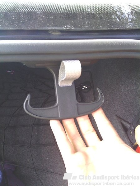

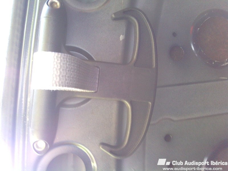

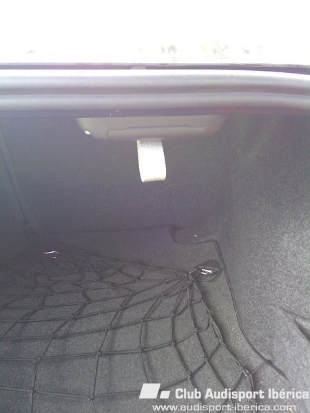

Pero que tsikimikis eres tu tambien como si lo pusiera de lado...que mas da? Y ya que estamos hablando de la posicion del gancho, pregunto yo : no estaria bien colocarlo en un lateral, para que las bolsas se apoye el la pared del maletero? No se, igual digo tonterias. Esta claro, que cada uno lo instale como le parezca, pero el diseño del sistema de pliegue y la situacion de la correa esta hecho para que se instale al reves, mira fotos de los coches en los que viene instalado y ya veras y si te fijas yo lo tengo puesto a un lado justo para lo que comentas jeje
Lo has puesto al reves!
pon fotos para ver donde pueden ir en un avant

Agarrao !!! Saludos. Agarrao... Puede, es que tiene telita un trozo de plastico enano 8 euros... la verdad es que por 8 euros no voy a empezar a pensar en alguna otra cosa que cumpla la misma funcion y se pliegue con un muelle... y seguro que no queda tal bien como esto...

Bueno, pues le vi este gancho a mi tio en su passat y como me parecio muy practico para colgar bolsas etc... se lo desmonte, copie la referencia y pedi una en la casa, para montarla en nuestros coches solo es hacer un par de agujeros en la chapa y instalarlo con rosca chapa o tornillo y tuerca. Yo lo monte con dos tornillos allen de una potencia de bici rota que tenia con un par de tuercas. La parte que va contra la chapa del gancho, tiene un par de protuberancias que mejor limarlas para que quede totalmente asentado. Me costo 8 euros iva incluido, referencia 1K5 867 615.
