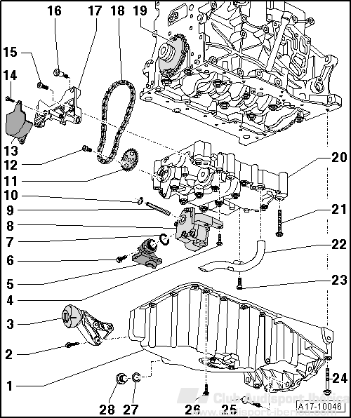

jmjm1 responde a alsa de discusión en Mecánica Audi A4 B6/B7
1 - Cárter q Desmontar y montar → capítulo 2 - 23 Nm 3 - Apoyo de par 4 - 10 Nm 5 - Tubuladura de aspiración q Limpiar el tamiz si está sucio 6 - 10 Nm 7 - Anillo toroidal q Sustituir 8 - Bomba de aceite q Desmontar y montar → capítulo q Antes de montar, controlar que estén presentes los dos casquillos para el centrado de la bomba de aceite en el módulo de los ejes de compensación. 9 - Eje de impulsión para bomba de aceite 10 - Anillo de seguridad q Debe apoyar en el fondo de la ranura. q Sustituir el anillo de seguridad si está dañado o sobreexpandido 11 - Piñón de cadena para el módulo de los ejes de compensación 12 - Apretar a 10 Nm y reapretar 90° (1/4 de vuelta) q Sustituir q Apretar con el tensor de cadena desasegurado 13 - Cubierta del piñón de la cadena 14 - 5 Nm q Colocar con agente fijador; agente fijador → Catálogo electrónico de recambios 15 - 9 Nm q Apretar según la secuencia indicada → capítulo 16 - Tornillo calibrado -20 Nm q Parte integrante del tensor de cadena q Apretar según la secuencia indicada → capítulo 17 - Tensor de la cadena q No desarmar q Desmontar y montar → capítulo 18 - Cadena impulsora del módulo de ejes de compensación q Antes de desmontar, señalar el sentido de giro q Verificar el desgaste q Desmontar y montar → capítulo 19 - Piñón de cadena impulsora para el módulo de ejes de compensación q Reequipar a un módulo de ejes de compensación accionado por piñones rectos → capítulo 20 - Módulo de los ejes de compensación q Desmontar y montar → capítulo q Antes de montar, controlar que estén presentes los dos casquillos para el centrado del módulo de los ejes de compensación en el bloque motor. 21 - M7 = 13 Nm + reapretar 90° (1/4 de vuelta); M8 = 20 Nm + reapretar 90° (1/4 de vuelta) q Sustituir q Apretar según la secuencia indicada → capítulo 22 - Tubo de aspiración de aceite 23 - 10 Nm 24 - 40 Nm q Apretar según la secuencia indicada → ancla 25 - 45 Nm q Apretar según la secuencia indicada 26 - 15 Nm q Apretar gradualmente en cruz q Apretar según la secuencia indicada 27 - Anillo de junta q Sustituir 28 - Tornillo de vaciado de aceite - 30 Nm 1 - Cárter q Desmontar y montar → capítulo 2 - 23 Nm 3 - Apoyo de par 4 - 10 Nm 5 - Tubuladura de aspiración q Limpiar el tamiz si está sucio 6 - 10 Nm 7 - Anillo toroidal q Sustituir 8 - Bomba de aceite q Desmontar y montar → capítulo q Antes de montar, controlar que estén presentes los dos casquillos para el centrado de la bomba de aceite en el módulo de los ejes de compensación. 9 - Eje de impulsión para bomba de aceite 10 - Anillo de seguridad q Debe apoyar en el fondo de la ranura. q Sustituir el anillo de seguridad si está dañado o sobreexpandido 11 - Piñón de cadena para el módulo de los ejes de compensación 12 - Apretar a 10 Nm y reapretar 90° (1/4 de vuelta) q Sustituir q Apretar con el tensor de cadena desasegurado 13 - Cubierta del piñón de la cadena 14 - 5 Nm q Colocar con agente fijador; agente fijador → Catálogo electrónico de recambios 15 - 9 Nm q Apretar según la secuencia indicada → capítulo 16 - Tornillo calibrado -20 Nm q Parte integrante del tensor de cadena q Apretar según la secuencia indicada → capítulo 17 - Tensor de la cadena q No desarmar q Desmontar y montar → capítulo 18 - Cadena impulsora del módulo de ejes de compensación q Antes de desmontar, señalar el sentido de giro q Verificar el desgaste q Desmontar y montar → capítulo 19 - Piñón de cadena impulsora para el módulo de ejes de compensación q Reequipar a un módulo de ejes de compensación accionado por piñones rectos → capítulo 20 - Módulo de los ejes de compensación q Desmontar y montar → capítulo q Antes de montar, controlar que estén presentes los dos casquillos para el centrado del módulo de los ejes de compensación en el bloque motor. 21 - M7 = 13 Nm + reapretar 90° (1/4 de vuelta); M8 = 20 Nm + reapretar 90° (1/4 de vuelta) q Sustituir q Apretar según la secuencia indicada → capítulo 22 - Tubo de aspiración de aceite 23 - 10 Nm 24 - 40 Nm q Apretar según la secuencia indicada → ancla 25 - 45 Nm q Apretar según la secuencia indicada 26 - 15 Nm q Apretar gradualmente en cruz q Apretar según la secuencia indicada 27 - Anillo de junta q Sustituir 28 - Tornillo de vaciado de aceite - 30 Nm -
