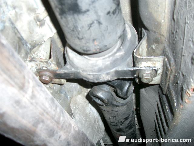

Necesito ayuda en Cardan
uzi responde a uzi de discusión en Audi Coupé GT / UR-quattro / Sport quattro
Eso es, el golpe es al acelerar o soltar el acelerador de manera brusca. Yo no he llegado a notar golpes debajo del asiento, pues el rodamiento todavía tiene goma, aunque está muy deteriorada, y tiene una holgura que hace que el cardan suba y baje. Gracias, y un saludo. -
Efectivamente, SQL, el golpe es al cambiar de manera brusca. No he notado nada circulando a baja velocidad (no me lo parece, al menos), ni ruidos ni nada parecido. El golpe es al cambiar, o cuando se toca el acelerador. De hecho, por eso pensaba que podía ser de tacos de motor. En todo caso, veremos como va la cosa, cambiando el flector y los silenblocs. Muchas gracias por la ayuda. Un saludo. -
No he podido sacarle una foto, pues cuando se me ha ocurrido colgar la foto en el foro, he hablado con el mecánico pero ya lo habían bajado del elevador. Hace diez minutos que vengo del taller, le iba a sacar una foto para ponerla en el foro, subiendo el coche con gato, pero he conseguido una puesta en su momento por el forero Txispis, y la pieza es esa. La goma del rodamiento estaba muy mal, y dejaba una holgura del cardan que tiraba hacia arriba, hacia el coche, si bien no tiene tanta holgura como para meter ruidos raros. Yo, lo único que noto, es ese golpecito que no es nada, pero que no me gusta, es molesto. Le voy a cambiar el dichoso flector, y de paso los silentblocks del puente. Cuelgo la foto que he mencionado, la de txispis. Ese es el rodamiento. Sé que la pieza se puede traer de EEUU, pero por tiempo, precio y comodidad, si lo puedo conseguir en oscaro, mucho mejor. Entonces, si no hay cambios, tiro para delante con el flector de fedi Bilstein de BMW. Gracias, alfsecurity.
