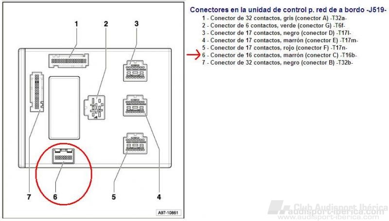

pues es el pin que lleva la señal del sensor de humedad ambiente g355 del espejo interior. Mira a ver si tu espejo lo lleva, la pieza numero 9 va a pin 32 de la ficha negra de 32 contactos de la confort en el maletero. y activar con vagcom: [46] Central Conv. [long coding] Byte 6, Bit 2 Humidity Sensor installed La pregunta es.. ¿todos los trizona tienen sensor de humedad? Y otra pregunta que yo hago, todos los espejos antideslumbrantes llevan sensor de humedad?, aunque no lleven trizona?, el mio lleva 8 pines, un saludo Chity. -

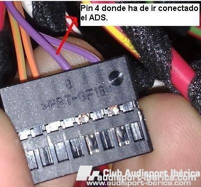

Bravo Javivitf , vamos recopilando datos, para dar funcion al sensor calidad de aire hay tres cables positivo que esta claro donde va, negativo tambien y el tercero que va la centralita, e estado indagando y va a la misma centralita que en el brico del ADS que hizo Paul2008 en su dia, tambien es la misma centralita que el brico del sensor luz y lluvia. Imagino que habra que robar corriente de ese pin, es decir del pin 4 os dejo unas fotos del brico para que lo veais centralita que es la misma pin 4 del que hay que pinear Un saludo. Chity. -

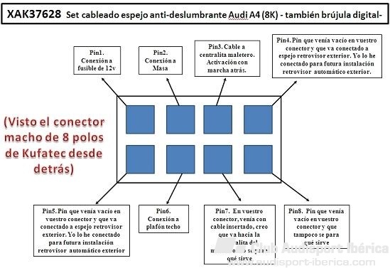

Bravo mr. Andres!! :notworthy: ya sabes que era de los escépticos con este tema y es que los precedentes no eran halagüeños, jeje. Enhorabuena, lo del sensor de calidad de aire va a ser un tema menor, probablemente tendras que repinear alguna ficha o a las malas se simulan las señales del sensor. Tineo tambien estoy detras para poner el sensor del espejo interior tengo esta imagen como se puede ver el pin 7 seria el de dicho sensor ahora haber donde va conectado ya que yo llevo el espejo interior con 8 pines, Tineo echame una mano, pero al cuello :laugh: -
