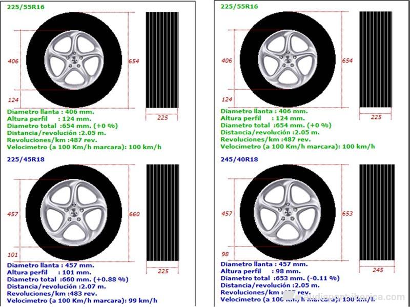

Si vas a cambiar a llanta de 18``, te recomiendo que la medida de la rueda sea 225 45 18, es mucho más equivalente que la 225 40 18. Además, ofrece una mayor protección lateral al neumático. Hay varios hilos en el foro acerca del cambio de neumáticos en el motor TDi de 136 y 143 cv. Yo te paso una web en la que puedes consultar las equivalencias de las ruedas: http://www.equivalencias.info Un saludín..

La verdad es que no se ven tan tan protegidas como con las 245, hay que darle la razón a Xabby . Por lo demás, ahora tengo más dudas en cuánto a qué ancho le voy a poner yo el mío..... suerte que tengo la suspensión deportiva porque con la suspensión de serie, la llanta 18..... ay ay ay, es que no la veo.... Un saludo a todos y gracias por compartir la info...

Sigo con mucho interés este post, entre otras cosas porque en breve cambiaré mis llantas de origen de 16´´ en un Avant tdi de 143 cv por otras de 18´´... Respetando absolutamente todas las opiniones, bajo mi punto de vista el ancho de 245 para este coche, ya de por sí algo perezosillo, es desproporcionado. Creo que una buena medida, en 18´´, es la 225 45 18. Con esta medida tenemos: 1- La estética de una llanta de 18 pulgadas 2- Un ancho más que razonable que le proporciona al coche una buena estabilidad 3- Una altura de perfil, que sin ir ni mucho menos a ras de llanta, ofrece al flanco del neumático una protección adecuada (101 mm de perfil por los 98 mm del ancho en 245), y una estética razonablemente deportiva. 4- Y una equivalencia con respecto al neumático de origen casi del 100%, tan sólo hay un 0,88% de diferencia (la legislación vigente admite hasta un 3% de diferencia). La medida 245 40 18 es cierto que es más equivalente todavía, pero con una diferencia muy poco significativa... Os adjunto un gráfico para que comparéis Un saludo para tod@s y felices fiestas :claugh: -
