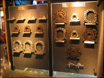

Ya sabia yo que si tu contestabas el primero, se acabava el juego en un periquete. Pero bueno lo he intentado. Un 10 para SQL chicos. Por ciero me leí la historia ayer y como curiosidad decir que el motor con más rotores fabricado fue de un cuatri-rotor y que equivale a un 10 o 12 cilindros en linea. SQL no tendrás tu que tienes tanto , una foto del motor del RX7 de Grupo B que tan pocas veces ha visto. Es que me está apasionando el mundo del wankel por lo raro de todo
