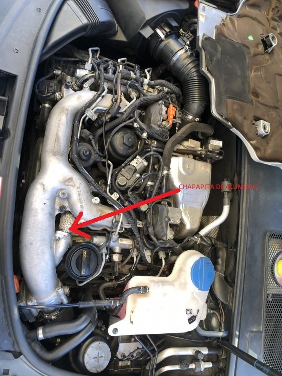

limpiar egr Limpiar EGR 3.0TDI
andreea responde a leal_20vt de discusión en Audi A6 / Allroad C6 (2005 - 2011)
Chapita en el tubo metalico de la admision
