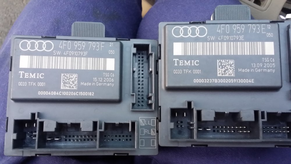

Buenas días a todos. Soy un viejo forero de por aquí pero de lectura. Y me gustaría ver si alguien me puede ayudar. A mi se me mojo la centralita de la puerta del conductor y se quemó. Puse una nueva con la misma referencia y solo funciona el elevalunas. Pero el cierre centralizado de la puerta de conductor y la trasera no funciona. Tampoco la iluminación de los botones y tampoco los retrovisores. La he codificado con el Vagcom en base a los extras y no funciona. Me arroja un error de B+ tensión positivo.y de allí no salgo si alguien es tan amable y me puede ayudar. Y resolver el misterio. Y un saludo. -
