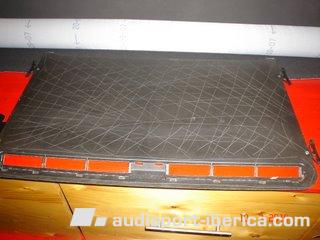

Buenas !! Mira Manu los paneles como has visto no se pueden desmontar, lo que he hecho ha sido plantillas, recortar 1 centimetro mas grande por todo, cola, y a pegar!! y el centimetro sobrante lo he metido ha presion..... lleva mucho curro!! ( es normal q cobren los tapiceros lo q cobran) El polipiel en el techo no es facil q quede bien!! yo he comprado una tela aposta es como aterciopelada con una pequeña esponja intermedia y una tela donde pones el pegamento super resistente!! El copopren es facil de conseguir en cualquier ferreteria tipo leroy merlyn... no se si se notara o no por q no he hecho pruebas y como bien dice nuestro buen amigo Bully ya bienen bien insonorizados estos coches!! ( si no date una vuelta sin los paneles) jajaj

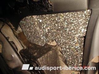

La ultima foto es el relleno de copopren de 5 cm q le he metido en el hueco de los paneles traseros, lo tenia por casa sin usar y creo q quitara bastante sonido indeseado...

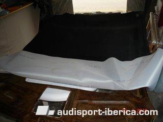

bueno pues hoy ya he empezado con el techo y lleva tela de curro !! si me lo hacen por 50 euros los doy encantado de la vida!! bueno la tela la he pagado a 25 euros el metro por 1,60 q hace el rollo, hace falta un metro y medio y sobra, yo he pedido 2,5 por q aparte de la ventana del techo solar queria forrar varias cosas mas.. En tres horas solo he hecho la mitad y ya he fundido un bote de cola de 1k!!

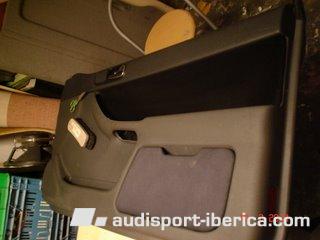

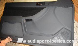

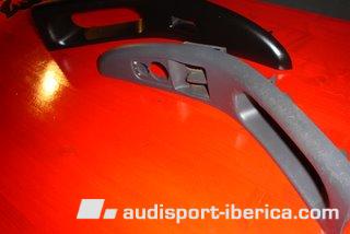

Ahy van las nuevas chapucillas..... he lijado y pintado ha spray los asideros de las puertas (haber q dura) luego encontre por el garaje unos restos de tela de haber enmoquetado unos bafles como no sabia q hacer con el tapizado de las puertas arto de limpiar y seguian fatal y despegados he empezado a tapizar...
