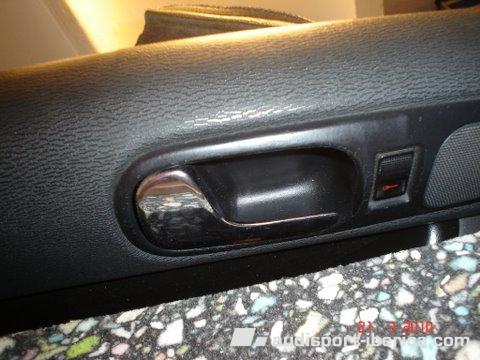

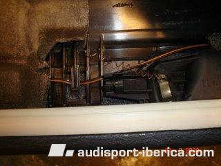

  4. nueva chapucilla!! pues resulta que las manillas de las puertas se quedaban algo atontadas y no volvian vien a su sitio, desmonte y vi que el muelle habia cedido, al intentar tensarlo se jodio el soporte ASI que busque un muelle por el garaje y con unos agujeros solusionado, ahora va como nuevo!!!
  5. Muy guapo tio!! ya ves parece nuevo!!
