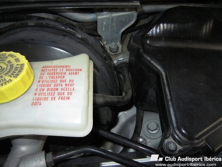

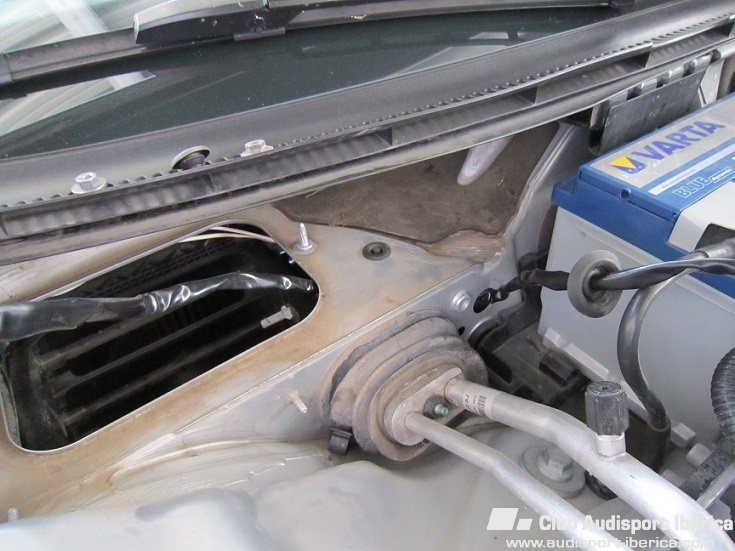

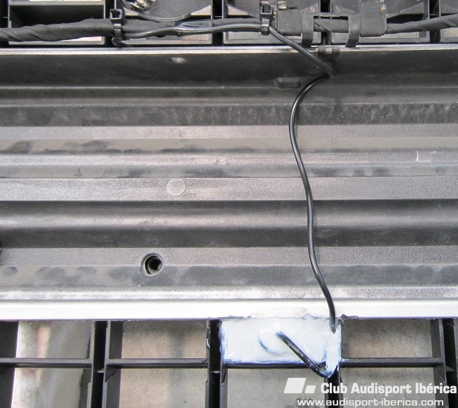

  1. Estuve buscando información sobre como pasar el cable y la encontré. Lo que no vi fueron fotos donde se viera claramente. Para no dejar el post a medias, y sobre todo por si alguien le sirve, finalmente lo he pasado por un lugar que da a la guentera y resulta bastante fácil pasarlo.
  2. Al final no he podido pasar el cable por el lugar donde indica el vídeo ya que ese pasamuros lo tengo ocupado. Justo debajo hay otro mas pequeño, pero está poco accesible.

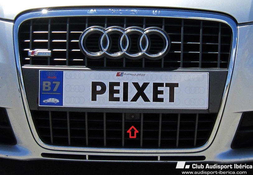

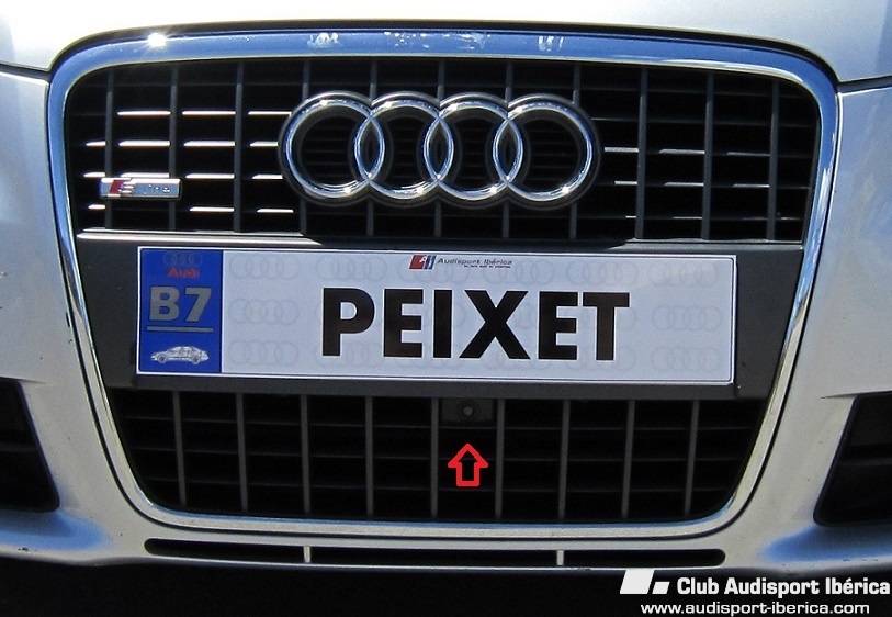

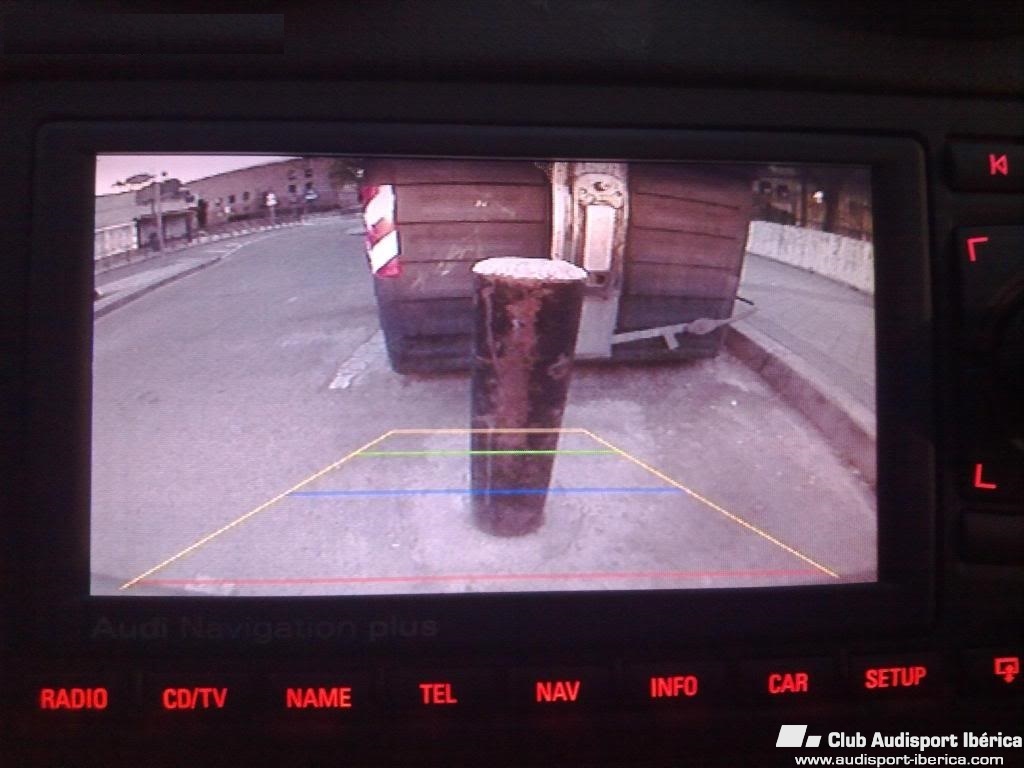

  4. Hola NEOTZR, en la trasera no tengo líneas de ayuda, pero como veo el paragolpes a través de la cámara, pues me sirve de referencia. Yo elegí la delantera sin líneas porque en la trasera tampoco tengo, y aunque todavía no la tengo conectada, la aproximación a un objeto sería a simple vista. Si la quieres con líneas de ayuda, son las que más predominan y no creo que tengas problemas en encontrarla. Un saludo
  5. A la saca!!! Menudo aporte!! :clap1: :clap1:
  6. Hola NEOTZR, e n mi caso sólo se ve la imagen, pero puedes comprar cámaras que llevan líneas de ayuda como las de la imagen de abajo. Un saludo

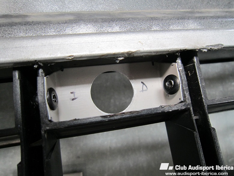

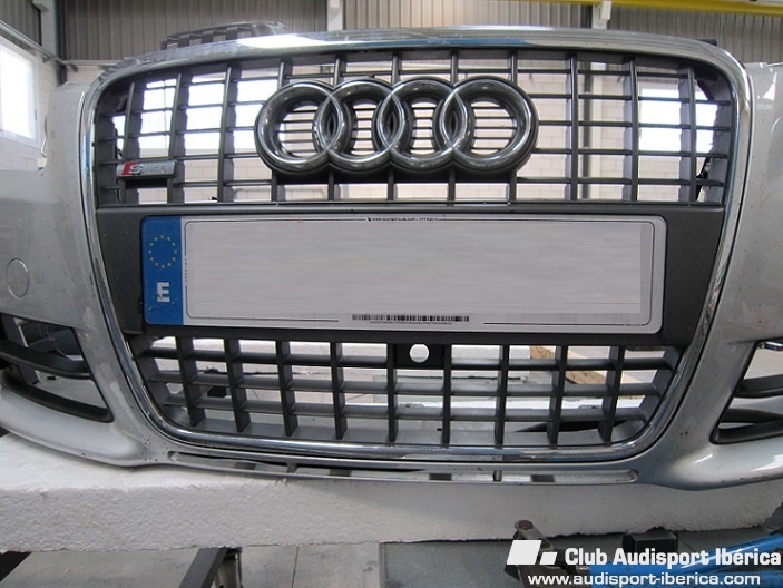

  7. Esto mismo lo hice el sábado pasado, o sea que las foticos están recién salidas del horno. La tengo montada y los cables pasados al hueco del motor. Sólo me falta pasarlos al interior del habitáculo. Espero que te haya servido de ayuda. Un saludo
  8. Y aunque la cámara es Waterproof, la sellé por dentro

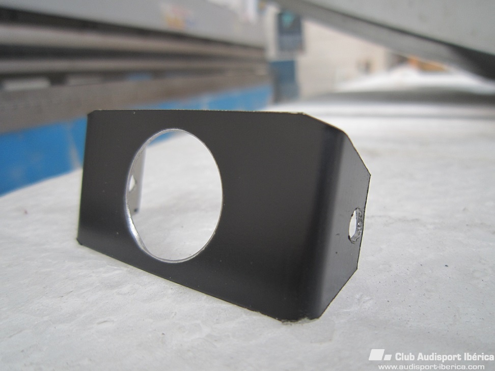

  9. Así queda la pieza montada
  10. Y la remaché por dentro
  11. Para poder montarla me hice esta pieza

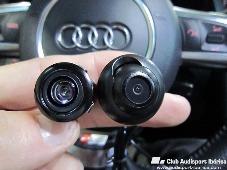

  12. Hola, pues me he comprado 2 camaritas, pero al final he montado la de la izquierda porque es mas pequeña y es oscuridad se ve muchísimo mejor que la otra. Este es el enlace http://www.ebay.es/i...984.m1497.l2648
  13. Hola Fito2711, pues necesitas tan solo una cámara y un interface multimedia que tenga otra entrada de vídeo aparte de la de la cámara trasera. La cámara delantera debe ser sin efecto espejo, ya que si montas una para atrás verás la imagen invertida (yo la pedí también sin líneas para aparcar). La cámara lleva 2 cables de alimentación y un RCA que se conecta al interface multimedia. Esos cables debes llevarlos desde el paragolpes delantero al interior del habitáculo. Para conectarla, tan solo hay que darle al motón MEDIA o CD/TV una o varias veces (según lo que estés reproduciendo) y ya está. Si vas a aparcar, presionas dicho botón y se te conecta la cámara delantera, cuando metes la marcha atrás te cambia a la cámara trasera y cuando la quitas vuelve la delantera. Un saludo
