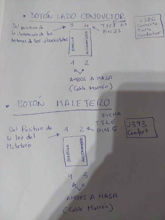

  18. Ambos botones el pulso entrante es MASA, sin resistencias de por medio, la que ves es la del Led que ilumina ese boton También destripe el del maletero y tampoco tenia resistencia alguna solo la de iluminación. Por lo tanto la prueba realizada es correcta, poco más vas a poder resolver con el esperado nuevo botón... Ahora vamos al MARRANEO Dispones de VCDS? Quiero pensar que las activaciones necesarias las hicieron en ese taller. A parte de la del botón delantero que ya te pase esa info, se tiene que dar de alta en gateway el 6D, más en la 46 se tienen que activar 2 bites, y luego teníamos un tope en el módulo del maletero 6D para hacer que la conpuerta pueda abrir más o menos... Manualmente También se puede hacer ese tope, por ejemplo si eres una persona bajita [sin ofender] se puede regular la altura para llegar al botón, esa fue la idea de ese valor en la centralita... Turrón!!! si no lo tienes vete pillando uno aunque sea De segundas, te servirá para más cosas con una versión 12.12 ya te irá bien para tu año de fabricación del coche. Tengo la certeza que te falta algún valor por poner en la centralita y esto no puedo saberlo si no tienes acceso a ella. Si quieres te pongo que se tiene que activar en la 46 por si se les escapó a los informáticos... Sobre lo otro de las varillas del F123 nunca me había fijado Y en mi caso no toqué eso para el portón. Con lo cual si ya te faltaban con el portón normal y abría y cerraba, con el automático será lo mismo...digo!!!

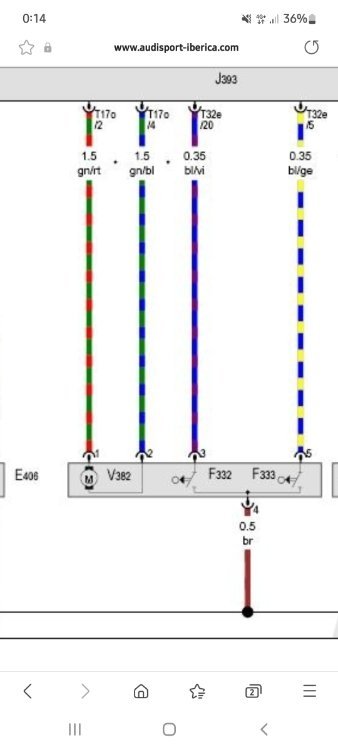

  20. Visto Pero la ficha azul no la tenías conectada,, aunque le des evidentemente no bajará. Pero supongo que te pasa lo mismo que con ella conectada, porque ya lo explicaste. Si no pones el botón en la puerta te vas a complicar la vida, porque tendrás que pasar cableado desde la puerta al asiento y estos coches no llevan la manguera pasacables de plástico como los coches antiguos y te saldrá más caro todos esos pins necesarios y horas de trabajo que hacerlo como tiene que ir. Y evidentemente te lo digo porque yo demonte ese conector de puerta para un sistema de cámaras 360 en los retrovisores y se de lo que hablo. El botón en aliexpress de la puerta del conductor vale 8 pavos
  21. Busca esa información en algún hilo de desmontajes de puertas modelos a5 o a4b8 o un pdf de un brico que conlleve desmontaje de panel de puerta. Y me hubiera gustado poder editar lo anterior. Existe un hilo creado desde hace mucho tiempo por un administrador de este foro del sistema canbus, si te lo lees entenderás muchas cosas sobre la electrónica de estos coches modernos y tú interpretación de que por qué los estados de las conexiones cambien de una centralita a otra por ejemplo, o el accionamiento de un botón pasa por varias órdenes antes de un estado final. Está bien explicado, son una base para saber de que va todo esto y para poder abrir la mente.
  22. Tengo vida social fuera del foro y por eso llevava mucho tiempo sin aparecer, vuelvo a nuestro primer encuentro. Deseo que acabes con el tingado que te mentiste, pero veo que te cuesta mucho entender las cosas y para que no te líes te lo plasmo todo en una misma imagen para ver si te aclaras de una vez. Y si te puse el orden de los pines es porque el put* ingeniero que diseño esos botones dotó eso como le dio la real gana... Y si el ingeniero hizo un botón diferente a otro y esto funciona hasta el día de hoy el sabrá el porqué. No me estoy inventando nada y tampoco tengo ganas de marear a nadie y si que espero que esto de su resultado. Y lo que te plasmo es según los esquemas si te fijastes en ellos. Ya te dije, si no interpretas un esquema yo más no puedo hacer de lo que ya hago, o pide consejo a uno que entienda de ello fuera de este foro. Un saludo y con esto ya creo que lo tienes todo!!
  23. evidentemente todos de la masa proviniente acaban entrando en la confort porque es un swicht. PERO EL v382 NO Tu ves que le llegue masa? Sale de confort por el pin 2 y vuelve a entrar por el pin 4 del conector 17 contactos. Al final acabaremos sacando de un pica toma tierra de un edificio corriente para cargar un coche eléctrico
  24. En realidad aunque te pite los 4 cables el del v382 no es negativo, internamente en la centralita existe un componente que cambia ese estado. Te lo digo porque soy cansino y en su día destripe una confort por completo
