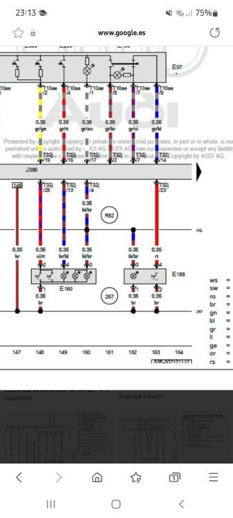

Espera que me remango V382 final asistido porton/capo F332 final carrera-DESBLOQUEADO F333 final carrera-BLOQUEADO -

Correcto pin5 y pin 20. Coloca ya el botón de la puerta que creo que todo tus fallos apunta a la falta y activación de ese botón en la puerta del conductor... Suerte -

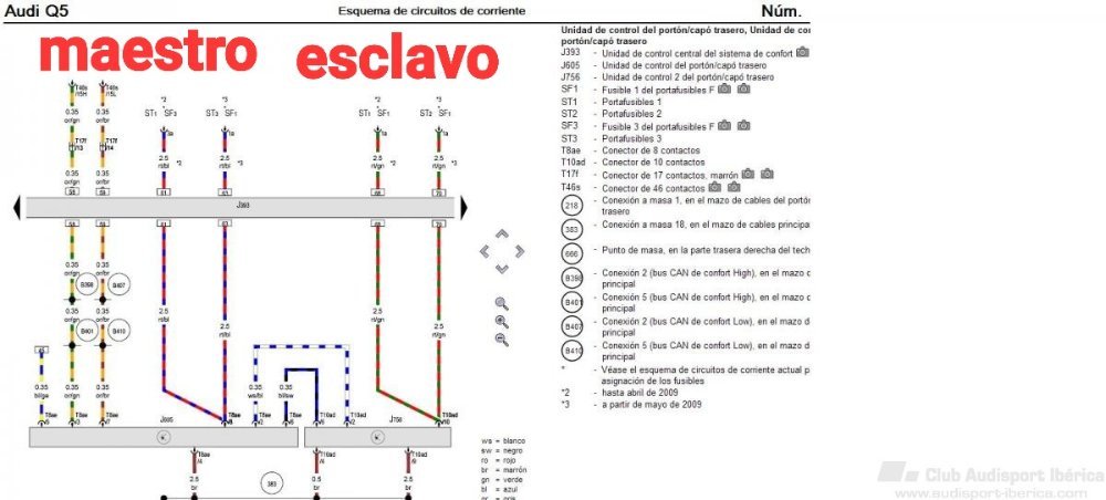

En realidad proviene de un negativo fijate en el esquema la línea marrón de abajo, pasa a un impulso que acaba siendo un negativo al f333 y f332 es como un contacto... Pero el v382 ya tiene que ser por pulso positivo, por eso no pasa el negativo, pero va al conector de 17 contactos no al de 32. -

F333 denominación de origen cierre asistido la imagen que te adjunté. Y si el pin 5 va a la J393, o confort o module 46 (en el argot) -

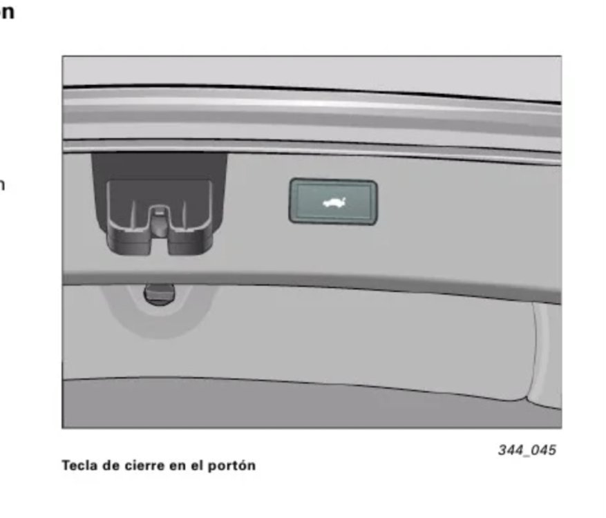

Es el único que hace esa FUNCIÓN. Bueno... en realidad solo cierra porque para abrir necesitas pulsar la manilla del maletero. No podrías ni hacer la prueba aunque te metieras dentro del maletero para abrir, pues ese botón es inaccesible. -

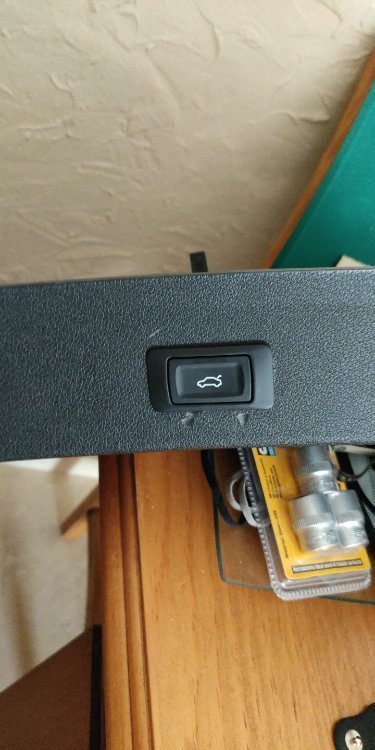

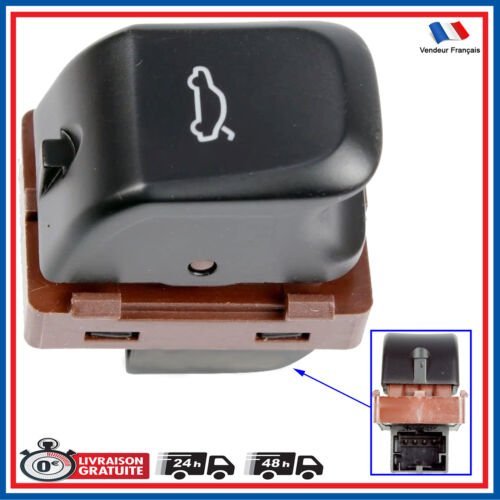

Te vuelves a liar y no avanzamos. El botón que te mostré en lo anterior es el que se tiene que añadir en la puerta del conductor no llega en ningún momento de la confort 46, va directamente a la centralita de la puerta del conductor NO TE LÍES MÁS. El botón del maletero Va del siguiente modo El boton tiene 4 pins tienes que coger el positivo de la luz del maletero, para iluminar ese botón, esta en la ficha T17P pin 8 va al n1 de ese botón. Luego tienes 2 masas que van al 4 y 3 de ese botón, pilla masa de cualquier lugar. Y luego te queda el número 2 de ese botón que va al cierre asistido. Del cual van varios cables concretamente 5 Para el f333, f332 y el v382 Ese cable que sale del pin 2 del botón va directamente va a T32E al pin 5 que es lo mismo que el F333, dando esa orden, para que lo entiendas. Si no sabes llegar a las definición de fichas de la confort vuelve a revisar el hilo, existen imágenes con mejor calidad. -

Del problema que leí en tú otro hilo sobre lo que te ocurre con la llave ni pajorelas, espero que el que te configuro eso lo hiciera correctamente, en su día para liberar me pidieron las 3 llaves, los 2 mandos y la de plástico. Al final con solo 1 pudimos hacer el proceso.. Con el botón del maletero tendrías que abrir y cerrar, con el de la puerta del conductor solo abre, y con el mando a distancia solo abres, más que nada por si te surge alguna otra duda. Espero que lo resuelvas, saludos. -

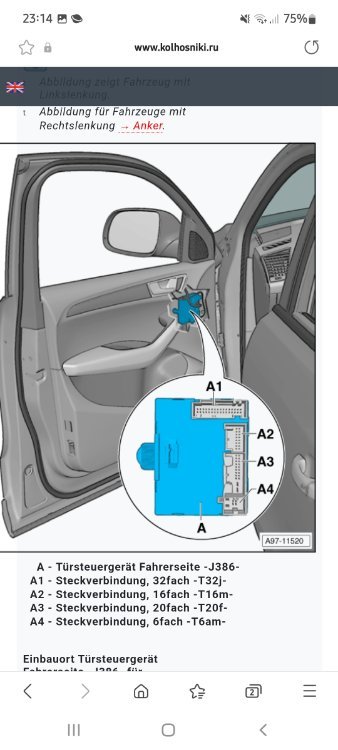

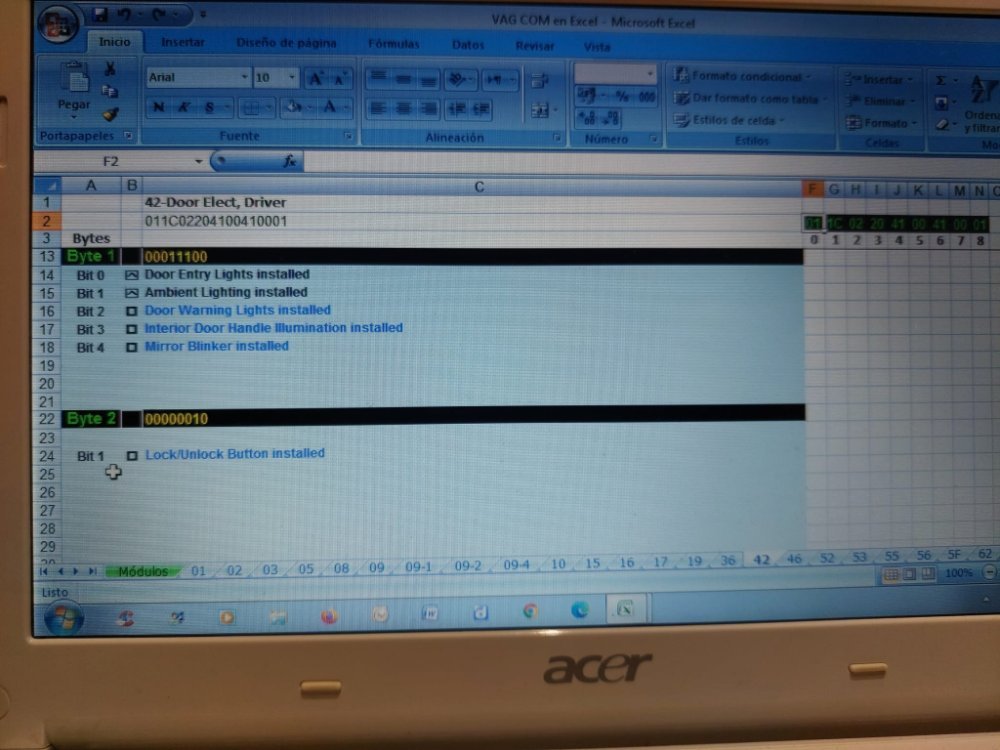

No lo tenía lo puse al mismo tiempo que el brico Ese botón se llama e188 y lo tienes que conectar a la centralita de la puerta del conductor j386 En la ficha A1 que tiene 32 pins Los pines de ese botón son El 1 y 2 son dos masas, sacala de cualquier cable de la puerta que sea de color marrón. Luego tienes el pin 3 que lo tienes que coger del positivo de iluminación del botón de abrir las ventanillas. Y por último el pin 4 que va directamente a la ficha que te comenté anteriormente, TJ32 de los 32 pins busca el 23, esos conectores suelen estar numerados. Me queda una duda... Activasteis esto por VCDS? Me refiero al que te lo instalo. Del módulo 42 que es la puerta del conductor el BYTE 2 activar el bit 1 lock/unlock Button installed -

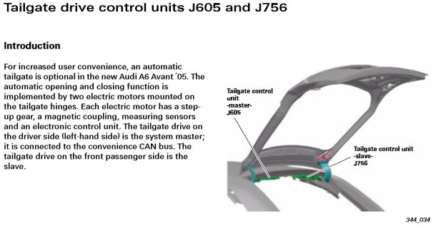

Simple: Diferencia en motores Por este motivo necesita 1 bajo llave y otro directo de bateria El MAESTRO J605 a fusilera MARRON El ESCLAVO J756 a fusilera NEGRA
