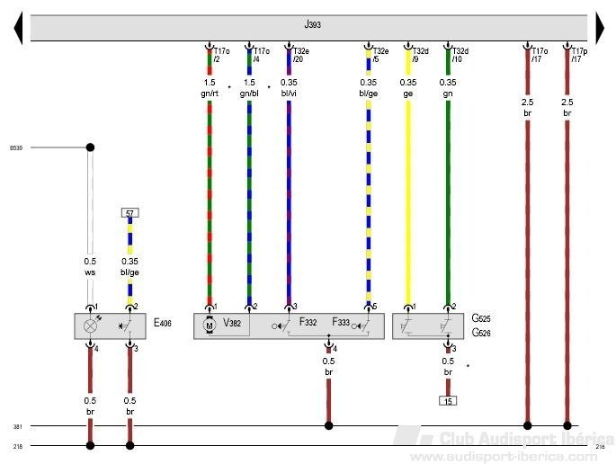

Ya veo que el chino lo tiene súper claro, la cuestión es vender y luego que te busques la vida 2009 2010 en adelante Mira el rojo blanco en que motor acaba en el NEGRO O EL AZUL, Y LUEGO INTERPRETA ESTAS IMÁGENES Del resto que te puso, apesar de no indicarte ese, el resto esta todo bien, a falta de poner el botón de apertura del MALETERO Y EL DE LA PUERTA, que eso me parece que el chinaco ni te lo a enviado.... Vuelve a revisar el post desde el inicio y lo verás. Por mi tema liquidado. Luego te pido que igual que pides ayuda luego aunque sea aporta algo a este club, que se lo merece por el contenido que conserva. Un saludo -

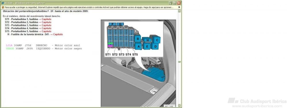

Portafusibles ST eso dependiendo del año. Y se acabó, porque ya esto frito solo con lo de editar. -

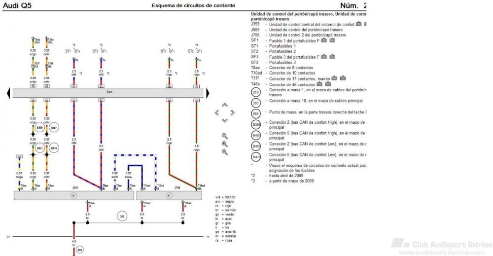

Amplia imágenes CABLES DE 2,5MM LINEA 381 Y 383 esto es la masa pero una masa jamás se dota en una FUSILERA. Luego te quedan los POSITIVOS también de sección de cable de 2,5mm esos ya van al -
RE-EQUIPAR ELECTRIC TRUNK LID AUDI Q5
matraca responde a matraca de discusión en Audi Q5 8R (2008-2016)
@Moiseleteuna cosa. Al ser de color marrón y gordo, significa una masa y cable de 2,5mm revisa los esquemas. Pero....ese cable que muestras lleva la puntera de dotación de fusible, por lo tanto quizás cambiaran el color... Por lo que veo tienes el otro rojo también gordo y por ahí veo también los de la línea cam los trenzados. Mira si el rojo también tiene esta misma puntera que el marrón de ser así ya sabes esos 2 gordos, tanto el marrón y el rojo tienes que conectarlos a la fusilera, mira páginas atrás. Si no te aclaras vuelve a repasar el arnés, y identifica todos los cables con los esquemas que adjunté en su dia. Si aún no localizas todo esto busca un amigo que sea chispas y seguro que el te mete un capote viendo los esquemas, el cableado que tú tienes. Entro poco por el foro y si te digo la verdad ya ni me acuerdo, suerte. -
